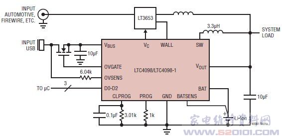

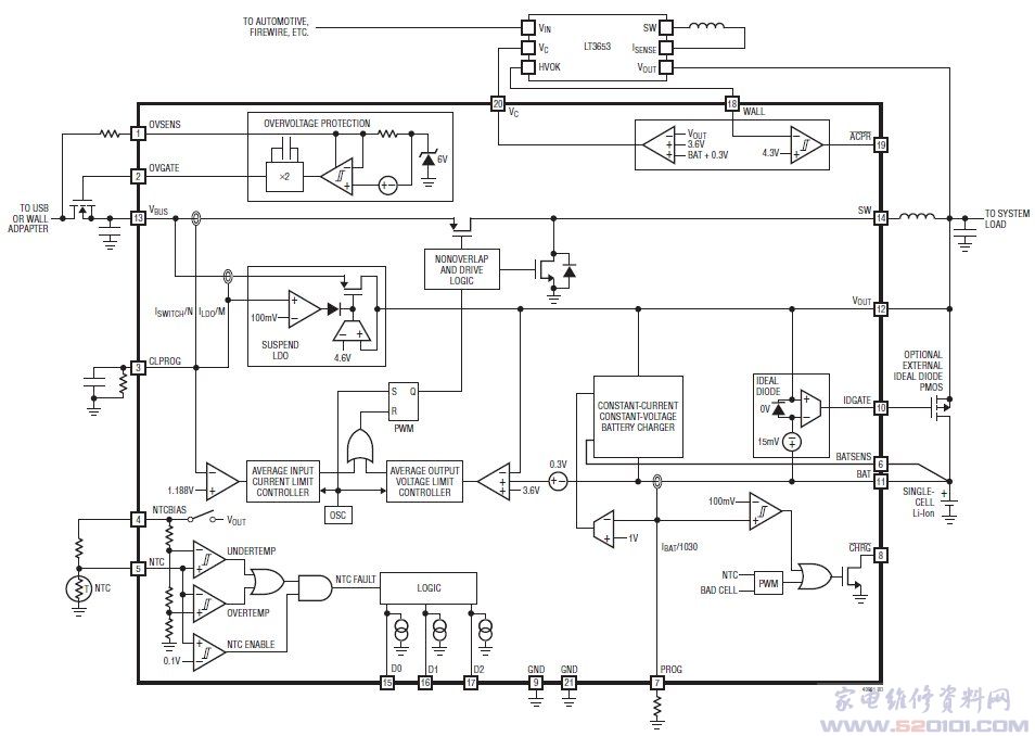

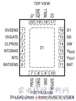

概述:LTC4098采用超薄(0.55mm)3mm x 4mm QFN四面20脚封装。该组件的切换式架构具备PowerPath控制,能管理墙式转接器或USB端口,以及组件锂离子/聚合物电池间的电力流动,同时为系统负载供电。
针对凌力尔特切换稳压器的Bat-Track控制达38V操作输入(60V瞬变),将电池充电器效率达到最高、并使热损降至最低,同时在USB和更高压电源间提供完美转换。
可在USB输入提供达66V的过压保护(OVP)电路,以防止因高压意外的损害,而且仅需使用外部NFET/电阻。其‘instant-ON’操作可确保为通电的系统负载供电,即使是电池损坏的情况下。另外,若LTC4098的两个输入接脚上没有足够电源,内建的理想二极管仍可确保对于VOUT的充足可用电源。此IC的理想二极管控制器可被用来驱动选配性PFET的闸极,使其对电池的阻抗可降至30mOhm或更低。
全功能单颗锂离子/聚合物电池充电器允许负载电流超过从USB接口汲取的电流,并同时符合USB负载规格。为快速充电,此IC的切换输入步阶能转换近乎所有从USB端口至系统电流的2.5W可用功率,因此能从500mA限定USB埠达到700mA,同时,从墙式转接器充电时也能提供1.5A充电电流。
此外,此充电器亦包括热限制、自动再充、具备自动充电终止的独立操作,以及固定期间安全定时器、低压小电流充电、坏电池侦测及用于温度资格限定充电之热敏电阻输入。其它额外特点包括休眠LDO,其能避免组件连接至休眠USB接口时的电池损耗。

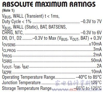

保证在-40℃至85℃的温度范围内工作。
