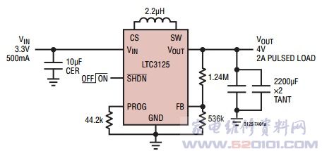

概述:LTC3125采用2×3×0.75mm DFN-8封装,

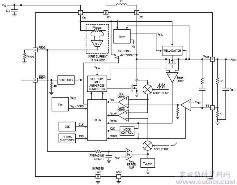

该器件具有一个准确和可编程的平均输入电流限制。其内部1.2A开关在1.8~5.5V的输入电压范围内可提供高达5.25V的输出电压,从而非常适用于锂离子/聚合物电池、3.3VPC板卡插槽或多节碱性/镍氢金属电池应用。LTC3125可从一个3.3V输入提供高达500mA的连续输出电流(在5V)。
LTC3125的平均输入电流限制在200~1,000mA之间,能以±5%的准确度编程。准确可调节的电流限制再结合一个输出存储电容器使LTC3125非常适合于诸如GSM和GPRS板卡等应用,这类应用需要从功率受限的输入电源获取2A或更大的电流脉冲。此外,LTC3125的准确输入电流在电池后备系统中实现了大型超级电容器的安全和快速充电,并未使电池或辅助电源承受过应力。
LTC3125同步整流实现了高达93%的效率,而突发模式工作可将静态电流降至仅为15uA,从而延长了在手持式应用中的电池工作时间。LTC3125还可以在降压模式工作,能提供一个低于输入的稳压输出。2×3×0.75mmDFN-8封装和一个1.6MHz恒定开关频率的结合可最大限度地缩减电感器和电容器的尺寸,从而提供了PC板卡应用所需的纤巧占板面积解决方案和外型。

1. 1.2A、1.6MHz同步升压型稳压器提供输出断接功能;
2. 可编程的平均输入电流限制;
3. 具5%准确度的200~1,000mA IIN编程范围;
4. 支持大电流GSM/GPRS负载脉冲;
5. VIN:1.8~5.5V,VOUT:2~5.25V;
6. VIIN>VOUT工作;
7. 1.6MHz固定频率工作;
8. 内部电流检测电阻;
9. 1.2A峰值电感器电流限制;
10. 高达93%的效率;
11. 软启动;
12. 低静态电流突发模式工作:IVQ=15uA。
