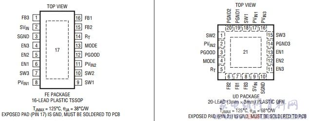

概述:LTC3569采用3mmx3mmQFN-20封装,LTC3569EFE采用16引线耐热增强型TSSOP封装。

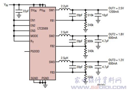

该器件从一个通道提供高达1.2A的连续输出电流,而另外两个通道则每一个提供600mA。LTC3569采用恒定频率电流模式架构,在2.5V至5.5V的输入电压范围内工作,非常适用于单节锂离子/聚合物或多节碱性/镍镉/镍氢金属电池应用。通过切换EN引脚将每个通道的反馈电压从800mV降至425mV(以25mV为增量),3个输出电压中的每一个都可独立编程,从而可实现每个通道输出电压的动态调整。此外,每个600mA稳压器可作为相互的从属电源或1.2A通道的从属电源以支持更大的电流,从而提供附加的设计灵活性。
LTC3569的开关频率可在1MHz和3MHz之间编程,或设置为2.25MHz,从而使设计师能够优化效率,同时避开关键噪声敏感频段。其3mmx3mmQFN-20(或TSSOP-16E)封装与高开关频率结合,可保持使用小的外部电感器和电容器,从而提供一个占板面积非常紧凑和高热效率的解决方案。

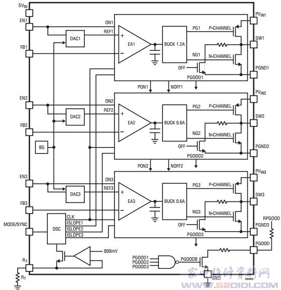

LTC3569的内部同步开关提供高达95%的效率,同时突发模式(BurstMode(r))运作在无负载情况下最大限度地将静态电流降至仅为100uA(所有3个通道)。就需要最低可能噪声的应用而言,LTC3569可以脉冲跳跃模式运行,以最大限度降低输出纹波。LTC3569提供一个电源良好(PowerGood)指示器,可同步至外部时钟(1.2MHz至3MHz)。其它特点包括内部补偿、过热和短路保护。
