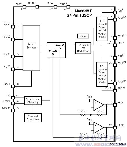

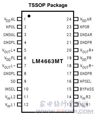

概述:LM4663采用无需散热器的24引脚TSSOP封装,在芯片上集成了输入选择器、咔嗒声与噼噗声抑制电路、时钟及4阶△—∑调制器、BTL D类功率MOSFET输出级、两个耳机放大器及热关闭电路,由于采用了△一∑调制方案,故有较低的输出噪声(仅约200μV)和THD。

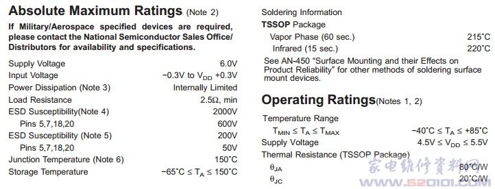

LM4663的电源电压为4.5V~5.5V(典型值是5V),总静态电源电流约22mA,在关闭模式下的电流消耗典型值是2μA。

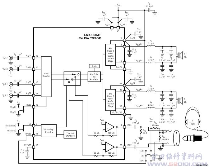

由于2W的立体声D类功率放大器采用开关拓扑结构,故需要平衡LC输出滤波器。
在负载电阻RL=4Ω,电感值L=22μH,电容值C=2.2μF下,输出滤波器的截止频率是18kHz,并且有一个平坦的通带。
