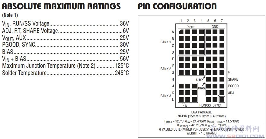

概述:LTM8025采用9mmx15mmx4.32mm LGA封装。 宽输入电压范围:3.6V至36V,宽输出电压范围:0.8V至24V,可调工作频率从200kHz至2.4MHz。

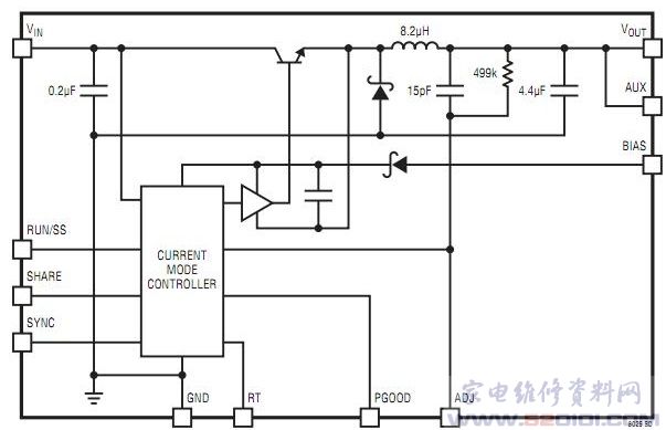

该系统具高达36V输入电压和24V输出电压。24V输出电压范围非常适用于12V至20V中间总线系统,而36V输入在24V和28V系统中提供充足的输入保护。LTM8025是一个完整的DC/DC解决方案,含有一个DC/DC控制器IC、电源开关、电感器、补偿电路以及输入和输出旁路电容器。该模块采用模制塑料9mmx15mmx4.32mmLGA(焊盘网格阵列)表面贴装封装,重量不到1.8g。由于高输入和输出电压额定值,LTM8025非常适用于诸如24V工业、28V医疗和航空电子、以及12V通信系统等应用。

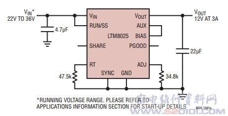

LTM8025是一种电流模式、开关DC/DC负载点稳压器系统,在3.6V至36V输入范围内工作,可用一个电阻器调节0.8V至24V的输出电压。如果需要超过3A的输出,那么可并联两个器件以实现均流。密封封装保护电路组件免受机械、化学和环境因素影响,因此提高了设计的可靠性。LTM8025规定在-40℃至125℃和-55℃至125℃的温度范围内工作。它是RoHS兼容的,并具镀金焊盘,电路板组装时,有铅和无铅焊料均可使用。
