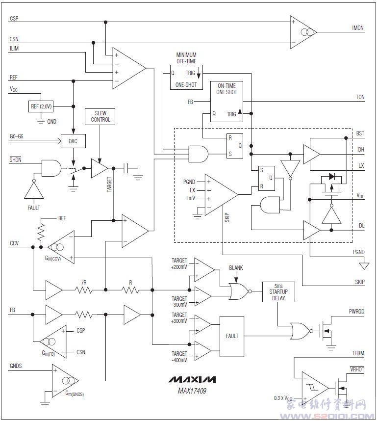

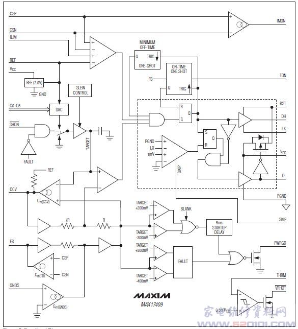

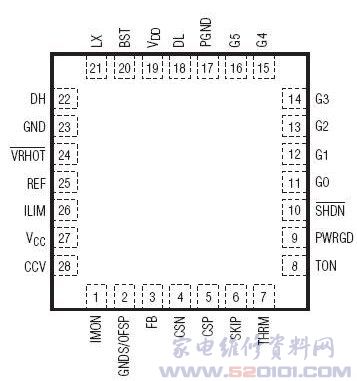

概述:MAX17409提供节省空间的4mmx4mm、28引脚TQFN封装,背部带有裸焊盘。器件工作在-40°C至+105°C温度范围。
该器件的有源电压定位功能可根据负载电流动态降低输出电压,从而有效降低功耗以及对输出电容的要求。在MAX17409的输出端通过电流检测电阻或电感的直流电阻检测负载电流,最大程度地降低了噪声敏感度。MAX17409非常适合用于NVIDIAGPU内核电源、笔记本/台式机/服务器、或用作通用电压定位降压转换器。
器件的开关频率可以在200kHz至600kHz范围内调节,允许设计人员优化效率或元件成本/尺寸。器件还具有过压、欠压和过热故障保护电路。
二、MAX17409功能特性
单相Quick-PWM控制器
在整个输入电压、负载、工作温度范围内保持±6mV VOUT精度
6位图形DAC (12.5mV LSB)
可调增益有源电压定位
精确的电压下降检测门限和电流门限
远端输出和地回路检测
2V缓冲基准输出提供偏移量调节
电源就绪窗比较器
温度比较器
驱动大功率同步整流FET
2V至26V电源输入范围
可调节开关频率(最大值为600kHz)
输出过压和欠压保护
软启动和软关断
内置自举二极管
