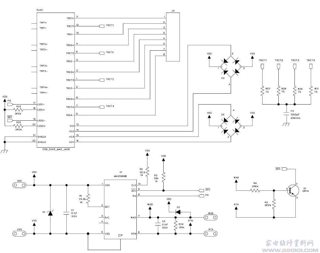

概述:采用36引脚SSOP封装,工作于扩展工业级(-40°C至+85°C)和扩展商业级(0°C至+85°C)温度范围.
该器件允许多通道POE系统通过标准5类以太网电缆提供高达45W的功率,为IP电话、无线LAN接入节点和IP摄像机等设备供电。控制器非常适合终端(LAN交换机/路由器)和中跨(电源注入) PSE应用。MAX5965与MAX5945/LTC4258/LTC4259A 802.3af 4通道PSE控制器引脚和功能兼容,并提供额外的功能,使用户仅需对硬件进行很小的改动即可将802.3af PSE系统升级至更高的功率。
MAX5965工作电压范围为32V至60V,最大绝对额定电压为80V。器件提供802.3af PD侦测和分级功能,并提供第5级和第6级分级,以检测大功率PD。器件还支持直流和交流负载断开检测方法。MAX5965内部的9位ADC和I2C接口可在多路PSE系统中进行先进的电源管理和电源计算。为保证互用性,MAX5965能够检测采用大电容作为侦测标志的早先的(非IEEE 802.3af兼容)PD。
MAX5965具有多种编程和配置选项,应用十分灵活。器件可以通过系统微控制器(如MAXQ2000)控制,或者配置为自主运行。MAX5965还可以配置为手动或半自动工作模式,提供极大的设计灵活性以及现场调试和诊断能力。栅极充电电流、限流门限、启动超时、过流超时和自动重启占空比等参数均可调节。其它性能包括:UVLO (欠压锁定)检测和保护、UVLO检测期间的负载稳定性安全检查、过热保护、开启时的输出电压摆率限制以及电源就绪/故障状态指示。
