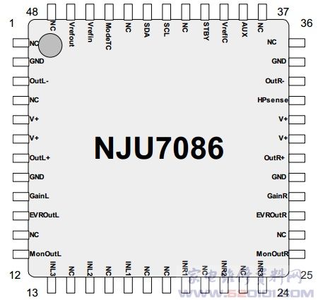

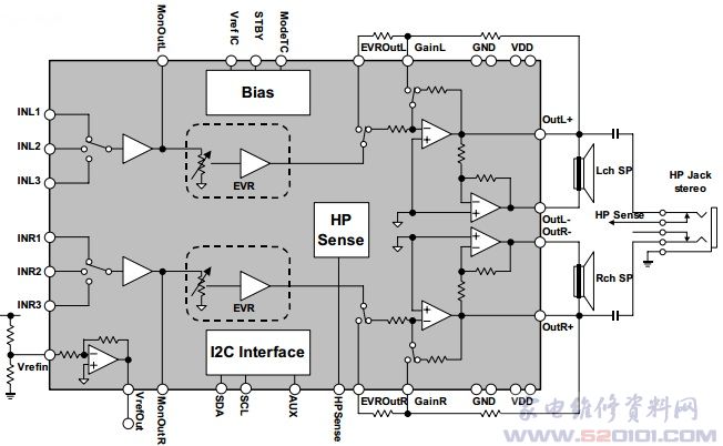

概述:NJU7086采用四面48脚封装。NJU7086是一款由1W立体声扬声器放大器·耳机放大器·3端输入选择·音量控制来构成的立体声音频功率放大器。从2.8V的低电压就可工作,虽是低消耗电流(IDD1=8mAtyp.(V+=5V、RL=∞、无信号时),却有1W的输出※功率。

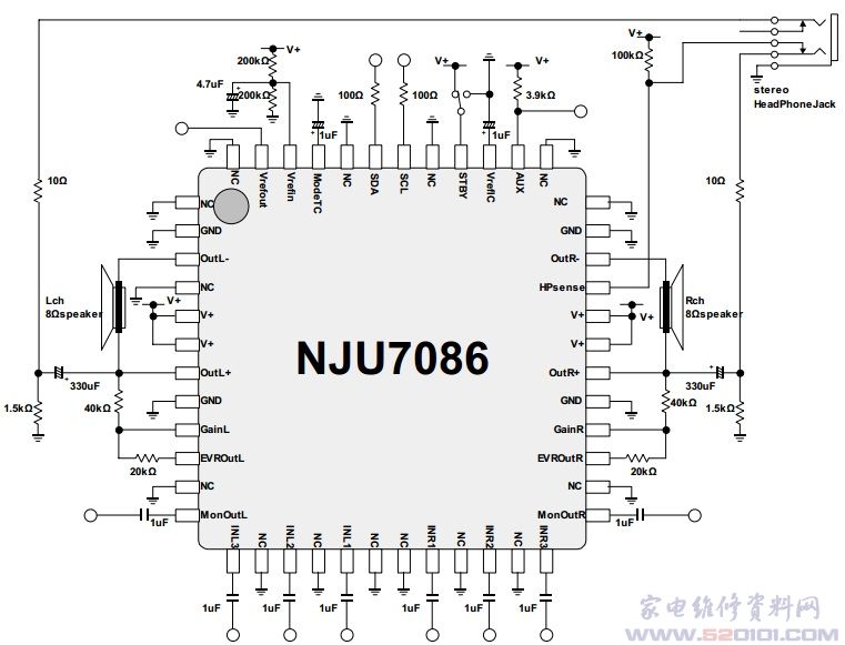

输出电路采用BTL(Balanced Transformer Less)形式来接扬声器,扬声器输出时无需耦合电容器,并配有检测单端连接(耳机)的切换性能。
通过两个外置阻抗,可以设定增益放大器,采取减少冲击声(切换到待机状态时的噪声)措施和高频信号电磁干扰措施,为减轻电路设计负担做出了贡献。
另外,与以往的使用多个元器件构成的电路相比,NJU7086把放大器·输入选择·音量控制等集于一个芯片内,减少了外置部件,有利于电路板的小型化。
即具有多种便携式机器所需的1W功率输出,又能把多电路集于一个芯片内的NJU7086,最适用于便携式DVD,便携式TV,PND等。
一、NJU7086具有以下特征:
1. 配有1W的立体声扬声器放大器·耳机·3输入选择系统·音量控制数字电位器等多种性能。
2. I2C控制。
3. 配备检测BTL连接(扬声器输出)和单端连接(耳机)切换性能。
