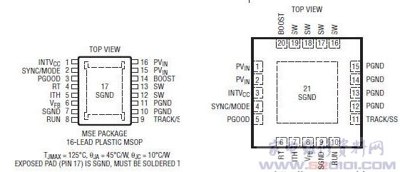

概述:LTC3603EUF采用4×4mmQFN-16封装,而LTC3603MSE采用16引线、耐热增强型MSOP封装。
该器件采用恒定频率、电流模式架构。它采用4×4mmQFN封装或耐热增强型MSOP-16封装,在输出电压低至0.6V时能提供2.5A的连续输出电流。LTC3603在4.5V至15V的输入电压范围内工作,非常适用于两节锂离子电池应用以及12V固定电压轨系统。其开关频率从300kHz至3MHz是用户可编程的,从而允许采用纤巧低成本电容器和电感器。
