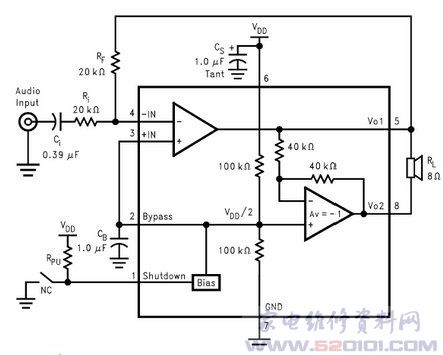

概述:CKE2009是一个BTL桥连接的音频功率放大器。它能够在5V电源电压下给一个3Ω负载提供THD小于10%、平均值为3W输出功率。在关闭模式下电流的典型值为0.6µA。CKE2009是为提供大功率,高保真音频输出而专门设计的。它仅仅需要少量的外围元件,并且能工作在低电压条件下(2.0v-5.5v)。 不需要偶合电容,自举电容或者缓冲网络,所以它非常适用于小音量和低重量的低功耗系统。

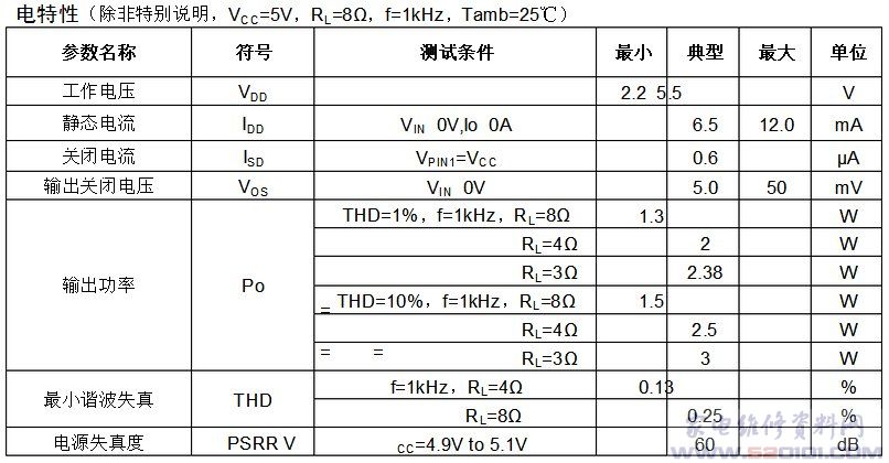

一、CKE2009特性
·在失真度为10% ,输入1kHz 的信号,不同负载的条件下输出功率为:
·3 欧姆,3w(典型值)·4 欧姆,2.5w(典型值)·8 欧姆负载,1.5w(典型值)。
·待机电流:0.6μa
·工作电压:2.0-5.5v。
·在输入信号频率为1khz,负载8 欧姆,输出平均功率为1w 的条件下,最大失真度为0.5%
·输出不需要耦合电容,自举电容或者缓冲电路。
·增益稳定。
·外部配置可以改变增益。
