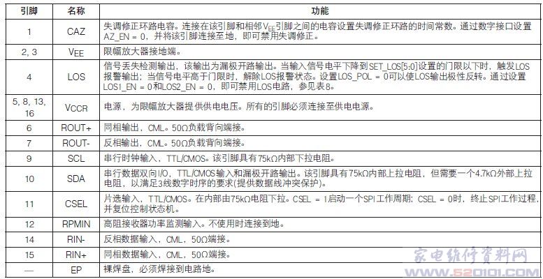

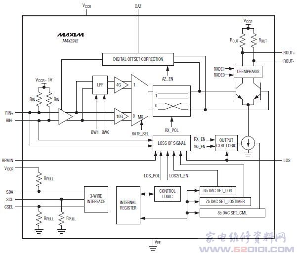

概述:MAX3945多速率、低功耗限幅放大器采用+3.3V电源供电,优化用于光纤通道以及以太网发送系统,数据速率高达11.3Gbps。高灵敏度限幅放大器对互阻放大器产生的信号进行限幅,产生CML电平差分输出信号。所有差分输入和输出(I/O)都优化于50Ω背向端接PCB传输线。MAX3945双通道限幅放大器带有可编程滤波器,能够针对不同数据速率下的敏感度进行优化,抑制光学系统可能产生的驰豫振荡。MAX3945集成了两路信号丢失(LOS)检测电路和一个可编程时间屏蔽的LOS输出。
3线数字接口减少了引脚数,无需外部器件即可实现LOS门限、LOS极性、LOS模式、CML输出电平、输入失调修正、接收(Rx)极性、Rx输入滤波器以及Rx去加重的控制。
MAX3945采用3mm x 3mm、16引脚TQFN封装。
