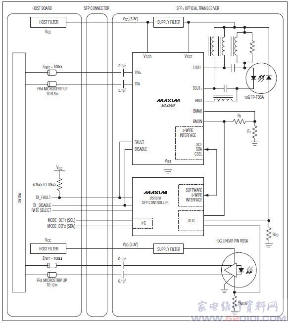

概述:MAX3946是+3.3V、多速率、低功耗激光二极管驱动器,设计用于以太网和光纤通道传输系统,数据速率高达11.3Gbps。该器件优化用于驱动带有25Ω柔性电路的差分发送器光学组件(TOSA)。独特的输出级设计能够支持不匹配的TOSA,提供宽松的裕量限制并降低系统功耗。

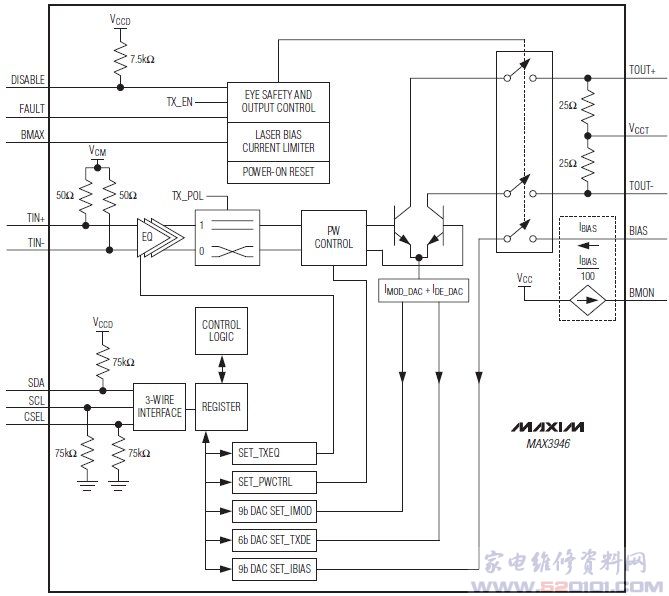

器件采用内部电缆端接,可接收差分CML兼容信号,能够以22ps (20%至80%)的边沿速率为5Ω至25Ω外部差分负载提供高达80mA的激光器调制电流。器件采用对称输出级设计,输出级提供内部背向端接。采用宽带、全差分信号通路有助于减小确定性抖动。可使能均衡模块补偿SFP+连接器的损耗。集成偏置电路提供高达80mA的可编程激光器偏置电流。可通过单个引脚禁止激光器偏置发生器和激光器调制器。

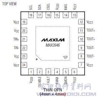

3线数字接口减少了引脚数量,无需外部元件即可调整输入均衡、脉宽、Tx极性、Tx去加重、调制电流以及偏置电流。MAX3946采用4mm x 4mm、24引脚TQFN封装。
