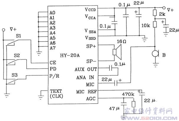

二、HY-20A典型应用电路
HY-20A的应用电路如图所示。图中S1、S2、S3分别为片选、状态控制、录放音转换开关。录音时,先将龟、S3置低电平,Sl置高电平,录音开始时将Sl由高电平转至低电平,电路即进入录音状态。放音时,将S2置低电平,Sl、S3置高电平,放音开始时将Sl由高电平转至低电平,电路便进入放音状态。循环录音时,将Sl、S3置低电平,S2置高电平,电路通电后即进入循环录音状态。循环放音时,将Sl置低电平,S2、S3置高电平,电路通电后即自动进入循环放音状态。
