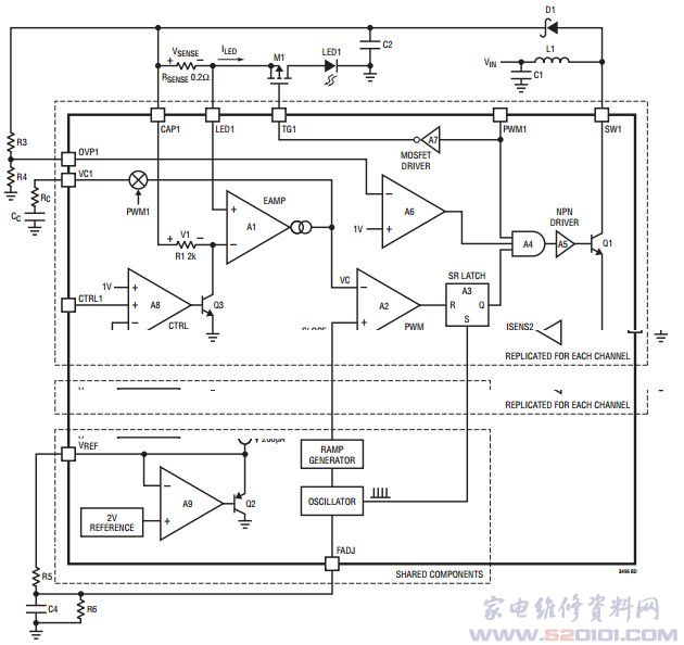

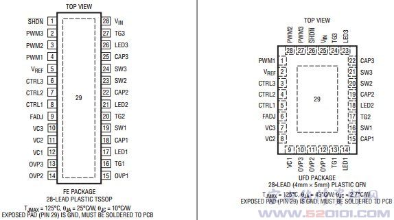

概述:凌力尔特公司(Linear Technology Corporation)的2 MHz DC/DC转换器LT3496是针对3通道恒定电流LED驱动器而设计的。LT3496的每通道都可驱动多达8个串联的500 mA LED,因此该器件能驱动多达24个500 mA LED。由于每通道都以独立的True Color PWM信号工作,因此每个通道都能以高达3 000:1的调光比独立调光;其固定的工作频率及电流模式架构确保了在宽电源电压和输出电压范围内稳定工作。另外,频率调节引脚使用户能够在330 kHz至2.1 MHz范围内对频率编程,优化效率,同时最大限度地减小外部组件尺寸。采用耐热增强型4 mm×5 mm QFN封装。LT3496在LED的高端检测输出电流,可实现降压、降压-升压或升压型配置。用户可采用一只外部检测电阻编程设置每通道的输出电流范围。3个独立驱动器通道内部都有750 mA、45 V NPN开关,并有内置栅极驱动器用于PMOS通断。LT3496还具有LED开路保护和热量限制功能。LT3496主要应用于RGB照明、广告牌和大屏幕显示、汽车和电子设备照明及恒流源等。

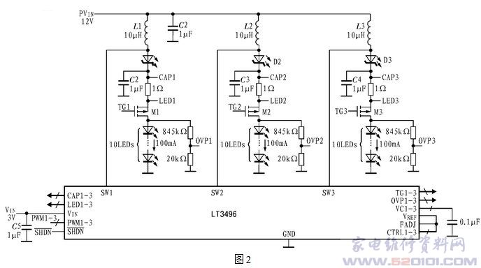

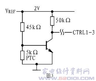

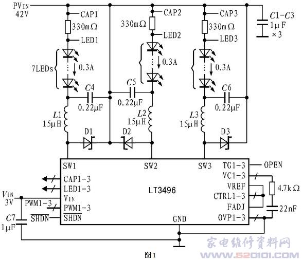

下图1所示是最小降压模式LED驱动器的应用电路。为了正常工作,在VIN与GND之间必须放置一只旁路电容,该电容为低ESR陶瓷电容,容量值为1μF或更高。降压模式中,当开关断开时,由于电流反馈回肖特基二极管,使PVIN上电容的电流脉冲最大。为了得到最佳可靠性,该电容应具有低ESR和ESL特性,并具有适当的额定电流。RMS输入电流为: IIN(RMS)=ILED×[(1-D)×D]1/2(D为开关占空比) 在LED应用中,LED的相对阻抗较低,输出滤波电容足以降低纹波电流,为了得到相同的LED纹波电流,升压和降压-升压模式应用中所需滤波电容容值比降压模式中的容值大。对于降压模式的LED,通常每通道须接一只0.22μF的陶瓷电容;而对于升压和降压-升压模式,每通道需接一只1μF的陶瓷电容。图2为三通道升压100 mA×10 LED驱动器的应用电路。 连接一只与LED负载串联的外部感应电阻RSENSE,可对每通道的LED电流编程设置,同时用CTRL输入设置感应电阻的电压调节门限。若CTRL电压VCTRL小于1 V,LED电流ILED=VCTRL/(10 RSENSE),如果VCTRL大于1 V,LED电流ILED=100 mV/RSENSE。 CTRL还可与PTC电热调节器相结合,提供LED负载的过热保护,如图3所示。
