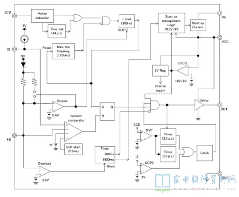

二、FA5541N内部方框图

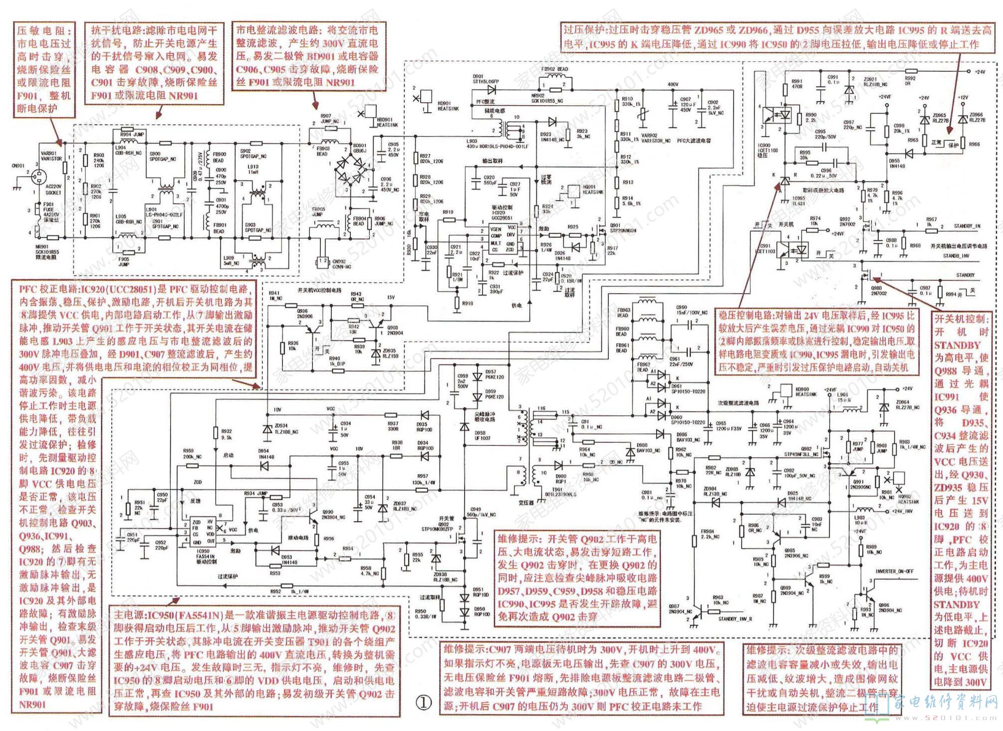

三、FA5541N典型应用电路
下图是飞利浦32TA2800液晶电视开关电源电路,一是以集成电路UCC28051(IC920 )为核心组成的PFC功率因数校正电路,将整流滤波后的市电校正后提升到400V为主开关电源供电;二是以集成电路FA5541N(IC950 )为核心组成的主开关电源,产生24V电压,为主板和逆变器板供电。开关机采用控制PFC功率因数校正驱动电路IC902的VCC供电的方式。接通市电电源后,市电整流滤波后的300V电压为主电源提供工作电压,主电源启动工作,产生VCC电压和+24V电压,其中+24V电压送到主板降压后为控制系统提供电源,二次开机后开关机控制电路将主电源产生的VCC电压送到IC920,PFC功率因数校正电路启动工作,将主电源供电提高到400V,提高主电源的带负载能力和稳定性,进入开机状态。关机时切断PFC校正电路IC920的VCC供电,PFC校正电路停止工作。
该开关电源一是在开关电源的初级电路依据UCC28051 (IC920)和FA5541N( IC950 )TEAI507P内部电路的保护功能,设有过流检测、过压检测保护电路,保护电路启动时,开关电源停止工作;二是在24V电压输出端设有过压保护检测电路,当24V电压过高时,将检测电路27V稳压管击穿,向误差放大器送入高电平迫使稳压控制电路动作,主电源输出电压降低或停止工作。
