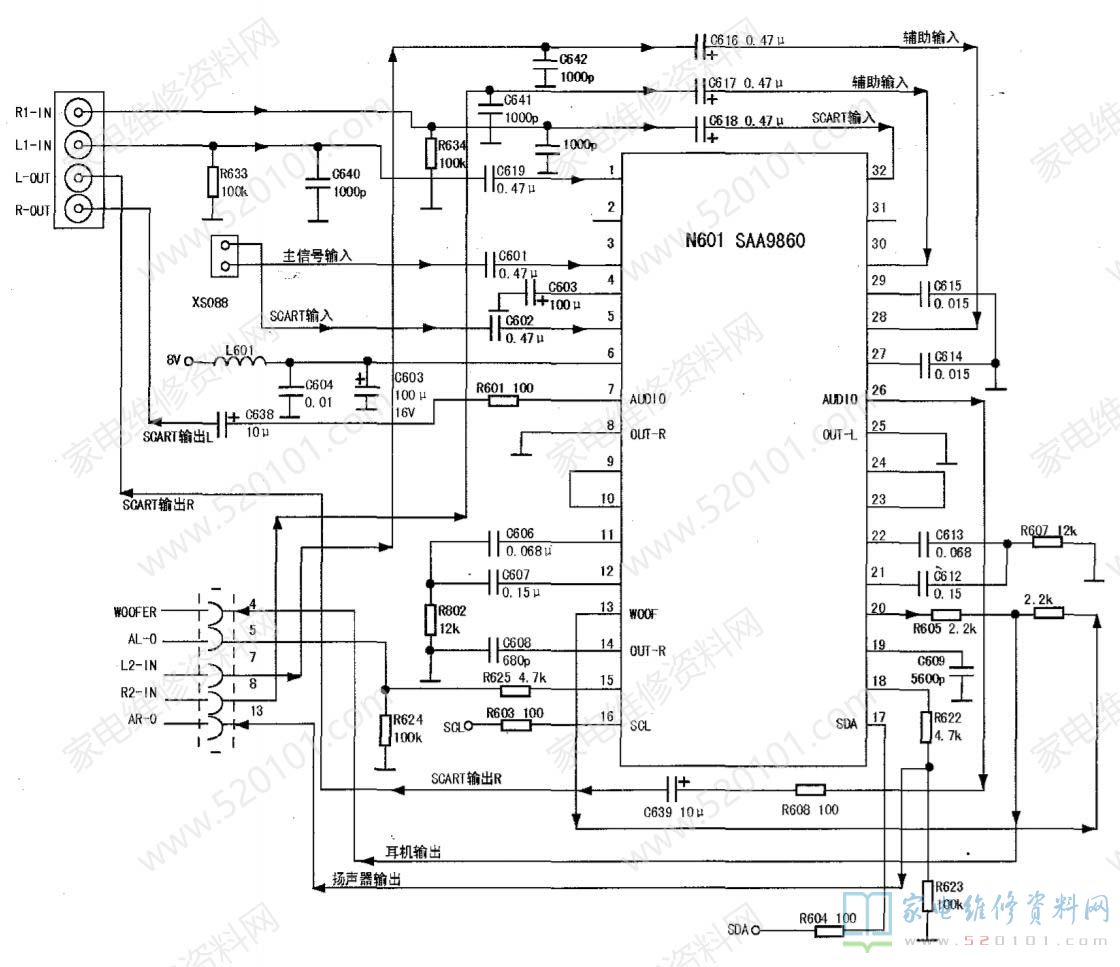

概述:SAA9860可将MAIN、AUX和SCART等三对立体声或六个单声道输入的信号切换至输出SCART、扬声器和耳机之一。利用I2C总线控制音量、音色和立体声效果,它对信号源选择切换速度快;带有效果控制的扬声器通路与耳机通路;音量控制:55dB,同时控制左、右声道为23dB,可独立控制左、右声道的音量和平衡。高音控制范围为-12dB至+12dB,低音控制范围为-12dB至+15dB。效果控制功能有:线性立体声、带空间效果的立体声和带和不带准立体声效果的特别单声,由三个比特进行控制。提供85dB的静音功能,由I2C总线控制。SAA9860电路引脚功能与测试数据见表1,电路内部框图见图1,应用电路见图2。
一、SAA9860引脚功能和实测电压
二、SAA9860内部方框图
三、SAA9860典型应用电路
