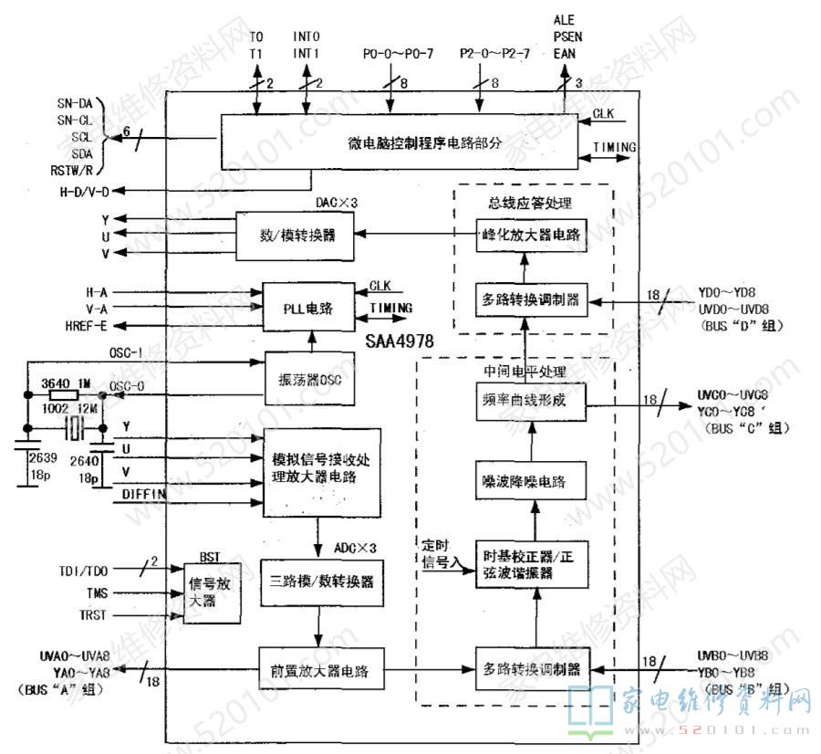

SAA4978H共有四组图像信号数据传输线端口,分别为BUSA、BUSB、BUSC和BUSD,其中BUSB和BUSD两组为输入端口;BUSA和BUSC两组为输出端口。每组分为9位亮度信号数据线( Y0~Y8 )和9位彩色数据信号线(UV0~UV8),实际应用中,可根据需要选用或取舍。该电路采用160脚方形塑封形式;分别采取3.3V和5V供电。SAA4978H引脚功能见表1,内部框图见图1,应用电路见图2。

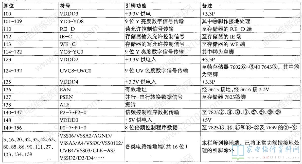

一、SAA4978H引脚功能和实测电压值
二、SAA4978H内部方框图

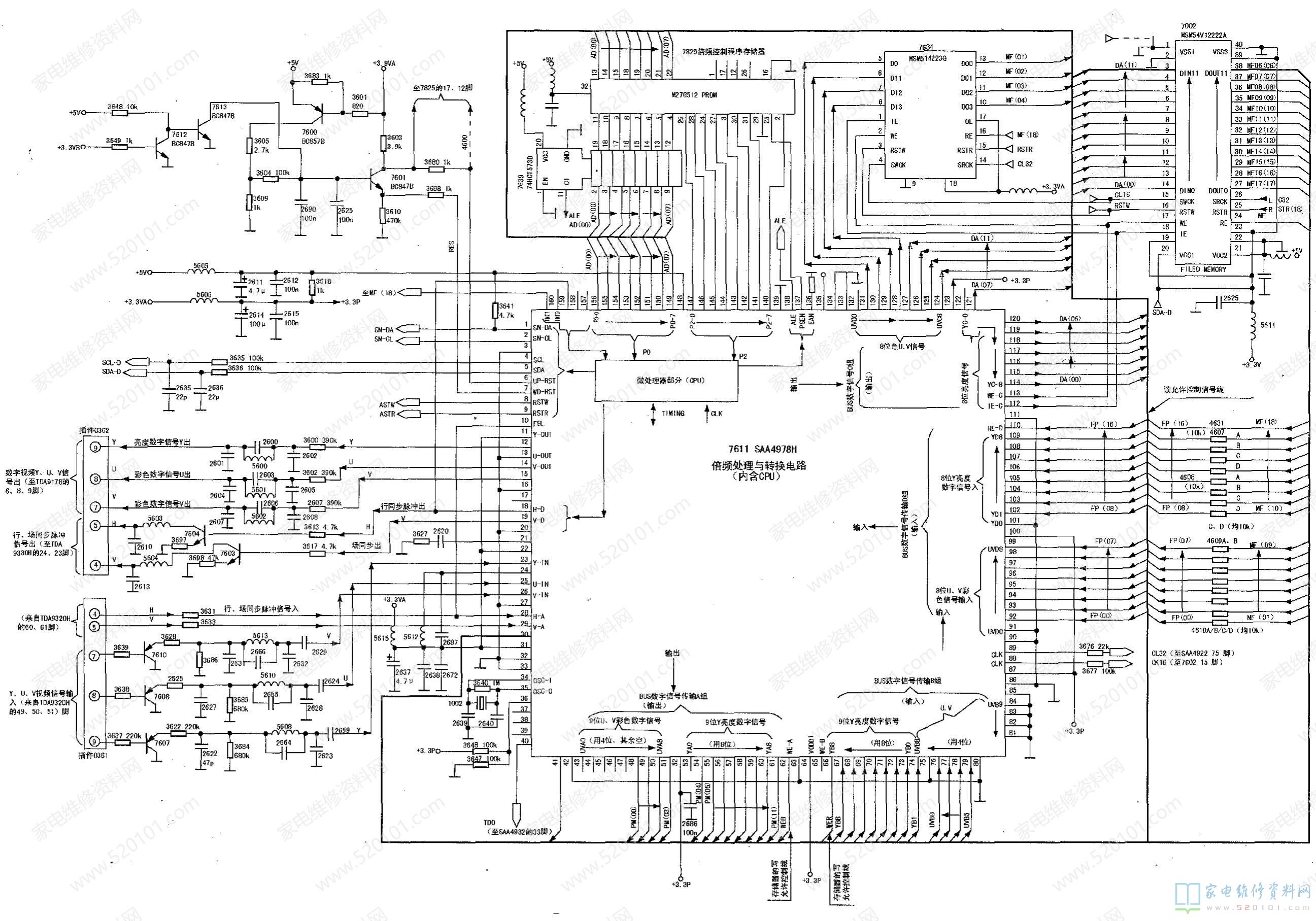

三、SAA4978H典型应用电路
