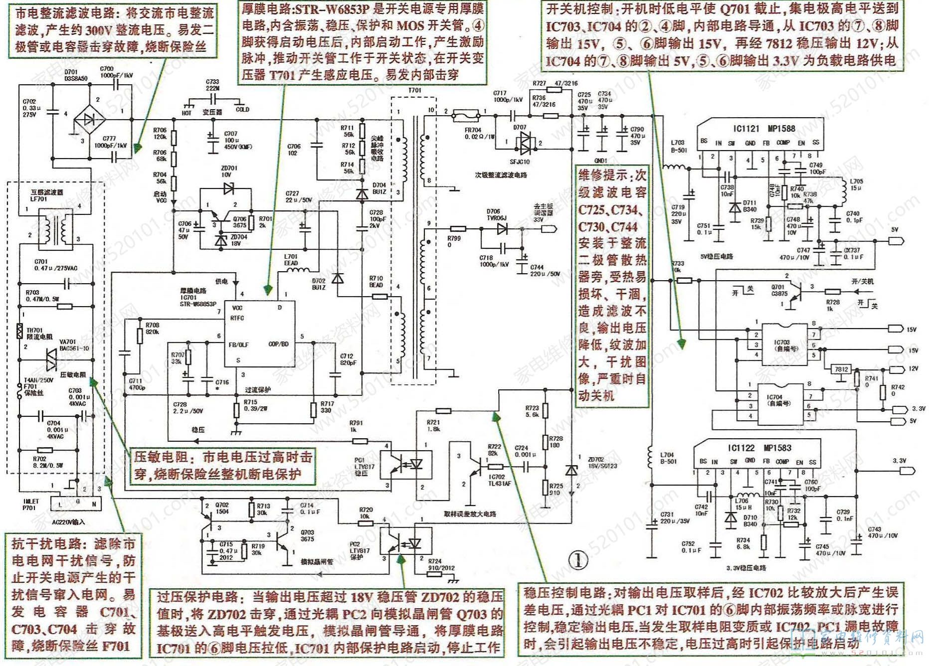

概述:STR-W6853P是一款开关电源专用厚膜电路IC芯片,它具备了过流保护和过压保护电路功能,它采用TO-220F封装工艺,其引脚功能见表1,在LG液晶电视开关电源上应用电路如图1所示。

二、STR-W6853P典型应用电路
下图是LG液晶彩电开关电源板,采用开关电源专用厚膜电路STR-W6853P(IC701),配合开关变压器T701、误差放大电路TL431AF(IC702)等组成开关电源电路。该电源板未设PFC功率因数校正电路,直接将市电整流滤波后的300V电压,转换为液晶电视机主板和逆变器板需要的15V、12V、5V、3.3V电压。
