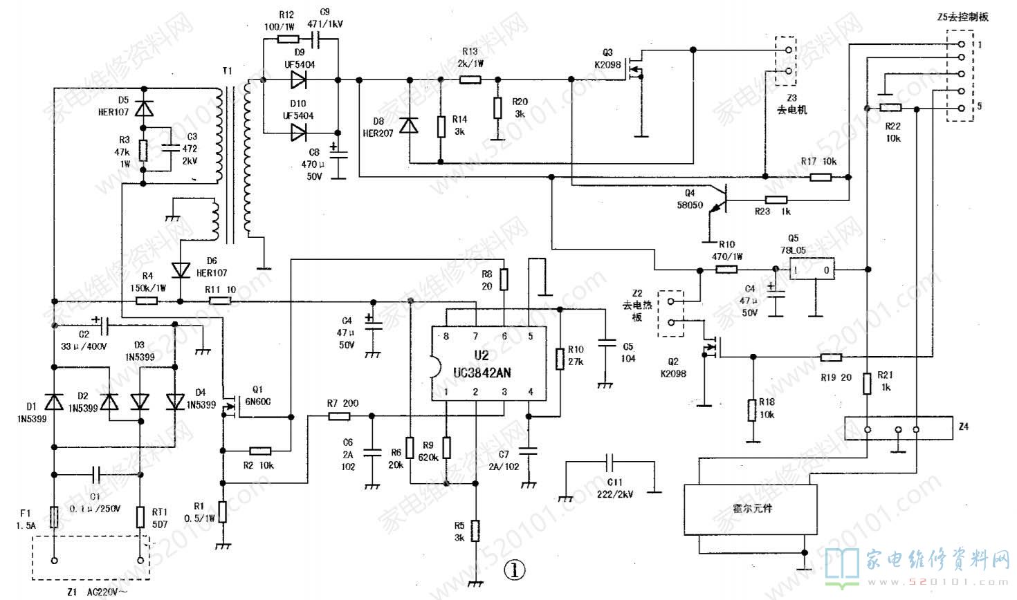

二、 UC3842AN典型应用电路
如下图所示,220V市电经D1~D4整流、C2滤波,得到的300V直流电压一路经开关变压器T1的①-②绕组进入Q1的漏极;另一路则经R4、R11降压后对C4充电并进入U2的⑦脚。当C4两端电压达到16V时,⑦脚内部电路启动工作,从⑧脚输出基准5V电压,该电压经R10后对C7充电并进入④脚,当C7上充入一定电压值时对④脚放电,④脚内部电路开始工作并送到内部的振荡器,从⑥脚输出控制的开关脉冲信号至开关管Q1的栅极,控制其导通状态。当开关管Q1工作后,在T1的③-④反馈绕组上的电压经D6整流、R11降压后产生的18V电压取代初始启动电压而为U2的⑦脚供电。在开关变压器T1次级输出24V直流电压供整机负载使用。
