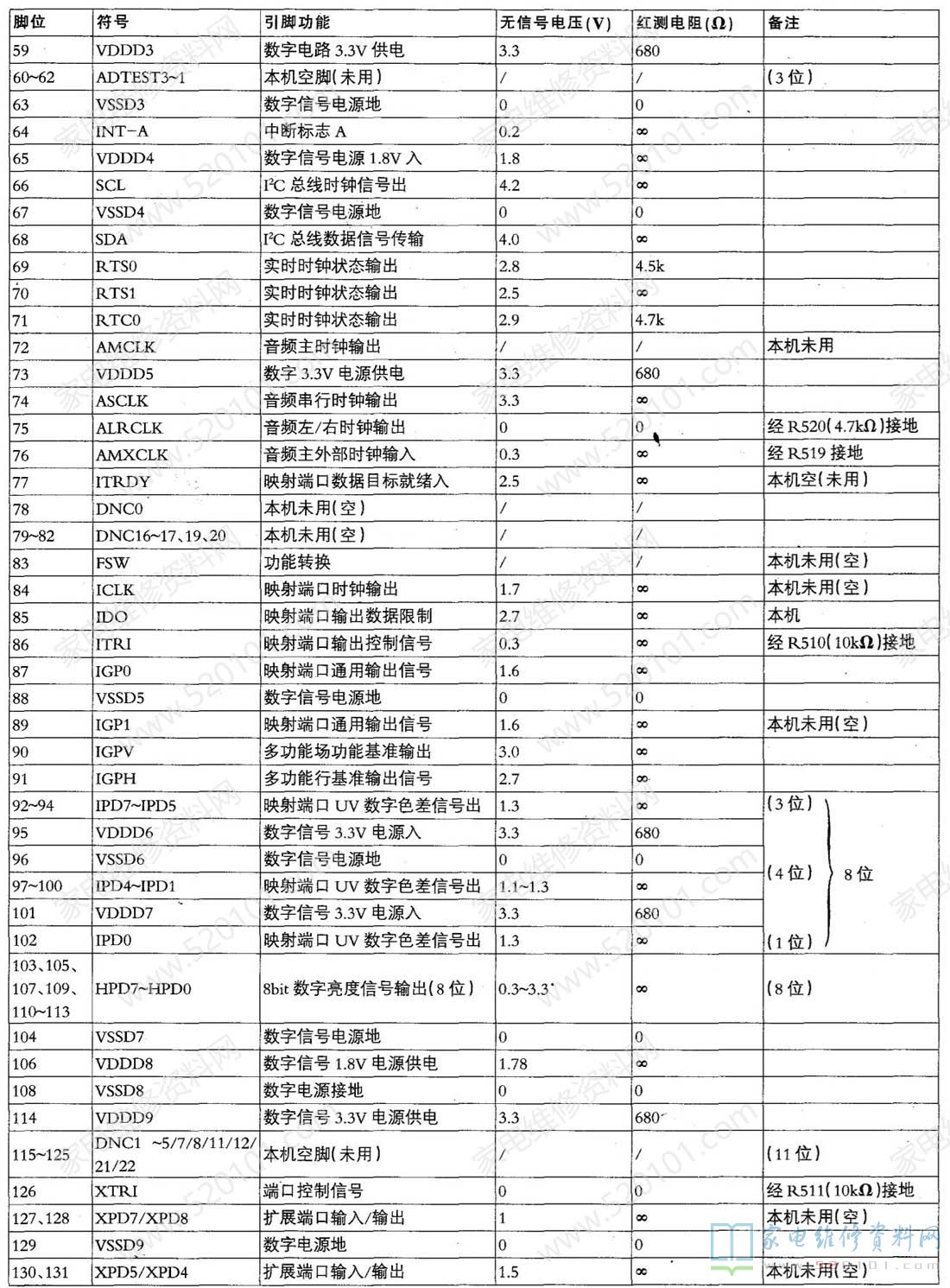

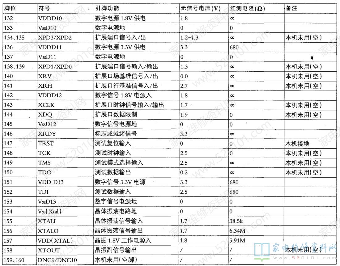

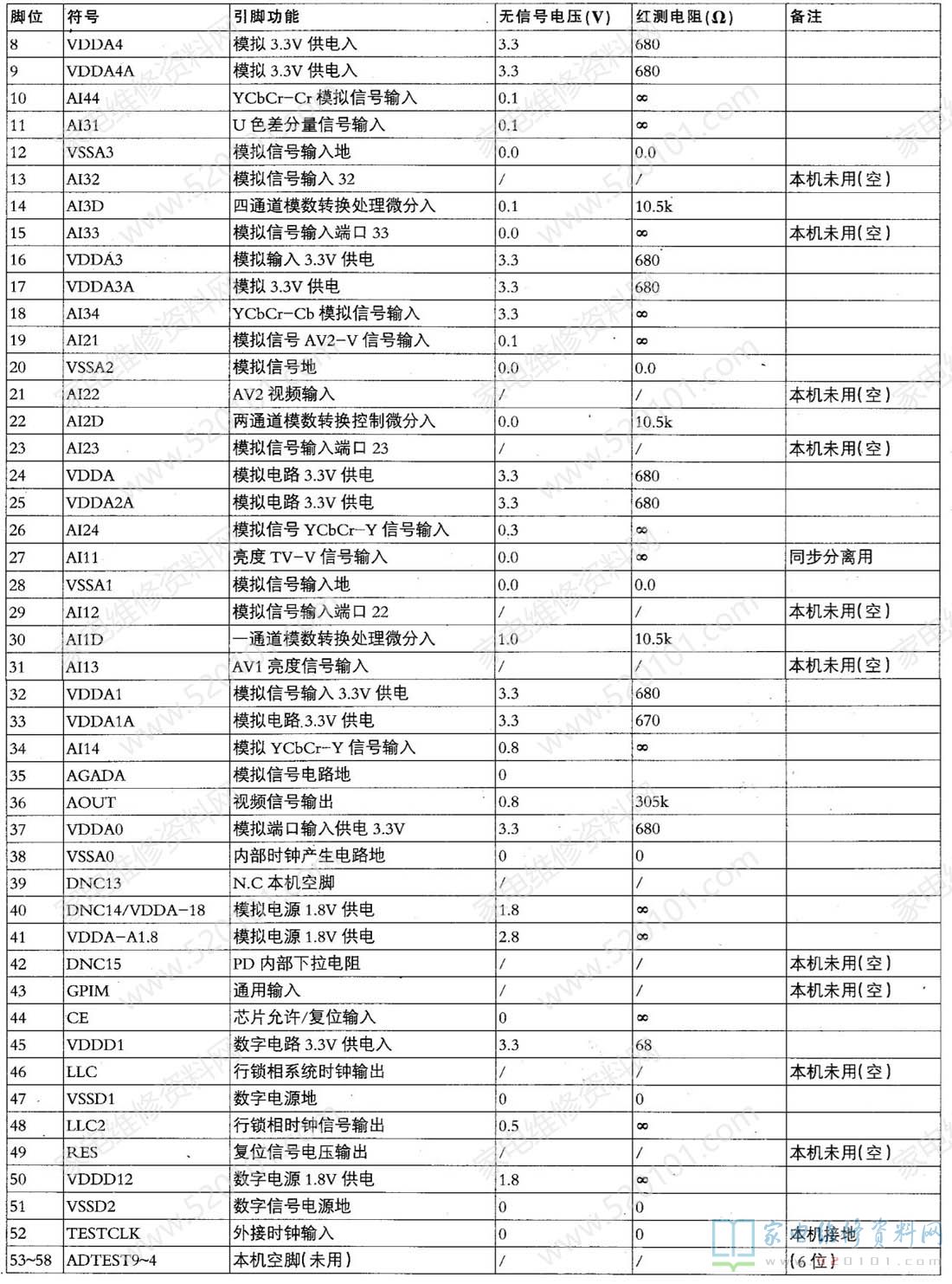

一、SAA7119引脚功能

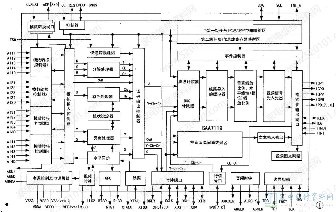

二、SAA7119内部方框图
