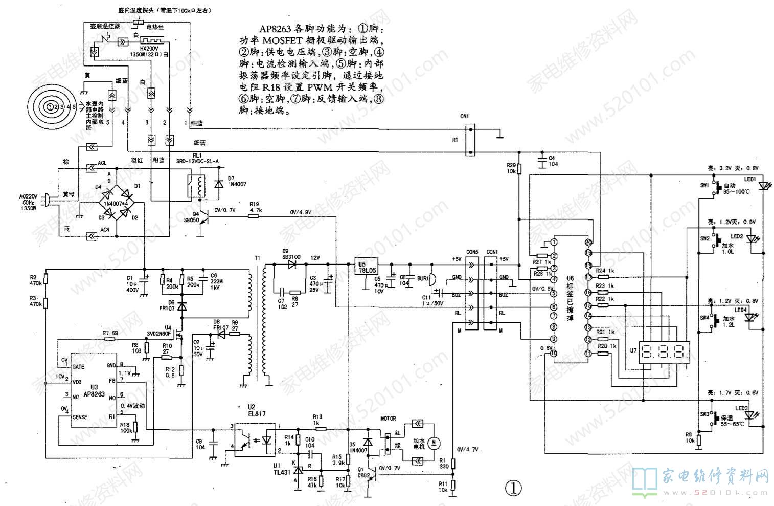

AP8263各脚功能为:①脚:功率MOSFET栅极驱动输出端,②脚:供电电压端,③脚:空脚,④脚:电流检测输入端,⑤脚:内部振荡器频率设定引脚,通过接地电阻R18设置PWM开关频率,⑥脚:空脚,⑦脚:反馈输入端,⑧脚:接地端。
二、AP8263典型应用电路
一款采用电茶炉的电路如下图所示,开关电源驱动芯片U3 (AP8263)、 开关管U4( SVD2N60F )、光耦U2(EL817)及变压器T1组成12V开关电源,为微电脑程序控制芯片U6(此标号为笔者所加,标签已擦掉)、电热丝、加水电机等电路供电。
