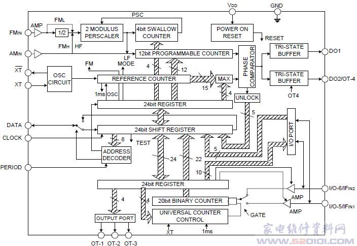

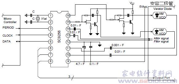

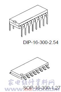

概述:SC9256是SILAN半导体公司生产的一款锁相环(PLL),大规模集成电路数字调谐系统(DTS),内置2个预分频系数。所有功能都通过3根串行总线控制。这些大规模集成电路,用于配置高性能的数字调谐系统。它采用贴片16脚封装和双列16脚封装。
三、SC9256功能和特点
* 优化高保真调谐器和汽车音响的数字调谐系统结构* 内置预定分频值。当输入FMIN信号是在输入频率为30~150 MHz下操作,输入AMIN信号时,在频率0.5~40MHz下操作。
* 16位可编程计数器,并行输出相位比较器,晶体振荡器和参考计数器。
* 可以使用3.6MHz,4.5MHz,7.2MHz或10.8MHz晶体振荡器。
* 15种可供参考的频率。(使用4.5M的晶振l)* 内置20位通用计数器,用来测量中频频率(IFIN1和IFIN2)。
* 锁相环误差检测精度高(±0.55~±7.15μs)。
* 多个通用I/O管脚可以用作外设电路控制。
* 3个N沟道开漏输出端口(OFF耐压:12V),可用作控制信号的输出
* 待机模式功能(关闭FM、AM和IF放大器),节约电流消耗。
* 所有功能由3根串行总线控制。CMOS 结构, 操作电源范围:VDD=5.0±0.5V
