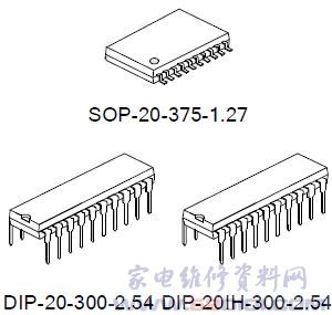

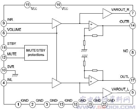

概述:SA7496L是SILAN半导体公司生产的一款双通道(2W x 2)音频功率放大器。它采用DIP 20封装和SOP 20封装。采用AB类输出结构,输出功率最大为2W+2W,用语高质量音频放大系统,内置线性增益控制功能以及Stand-by和mute等功能。它主要应用在高品质声音场合,如电视机等。
三、SA7496L功能和特点
*最大输出功率:2W +2 W(RL=8Ω)
* ST段由与静音功能
*线性音量控制直流耦合与电源OP.AMP
*短路保护
*热过载保护
*内部固定增益
*可变输出后音量控制电路
