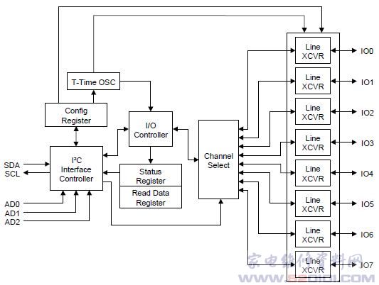

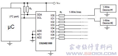

概述:DS2482-800是DALLAS半导体公司生产的一款I2C总线至1-Wire的桥接器件,可直接与标准(100kHz最大值)或快速(400kHz最大值)的I2C主机连接,完成I2C主机和任意下游1-Wire从器件之间的双向协议转换。相对于任何1-Wire从器件来说,DS2482-800是一个1-Wire主机。经过工厂校准的内部定时器将系统主处理器从产生严格定时的1-Wire波形中解脱出来,且同时支持标准和高速的1-Wire通信速率。为了优化1-Wire波形的产生,DS2482-800在1-Wire的上升沿和下降沿进行了摆率控制,且该器件具有一个可编程的特性,以屏蔽某些1-Wire从器件产生的快速应答脉冲沿。可编程的强上拉特性支持通过1-Wire向1-Wire从器件供电,诸如EEPROM和传感器。DS2482-800将这些特性整合在一起,并提供8个独立的1-WireI/O通道。I2C从器件地址分配是由3个二进制地址输入控制的,以解决系统中其它I2C从器件的可能出现的地址冲突问题。它采用16引脚SO封装,宽工作范围:2.9V 至5.5V,-40°C 至+85°C。
二、DS2482-800功能和特点
1、I2C主机接口,支持100kHz和400kHz的I2C通信速率
2、带有可选的有源或无源1-Wire上拉的1-Wire主机I/O
3、提供复位/在线应答、8位、1位和3位1-WireI/O时序
4、独立工作的8个1-WireI/O通道 标准和高速的1-Wire通信速率
5、1-Wire边沿控制摆率 可选的1-Wire从器件应答脉冲下降沿屏蔽,以控制1-Wire总线上的快速边沿
6、为EEPROM、温度传感器和其它具有瞬时大电流模式的1-Wire从器件提供低阻抗1-Wire强上拉。

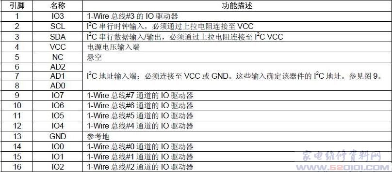

7、三个地址引脚用于I2C地址分配
