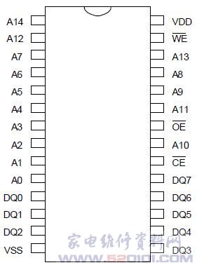

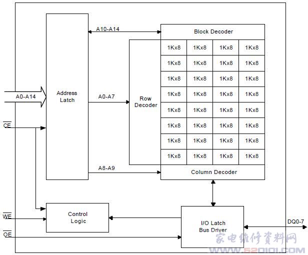

概述:FM1808是RAMTRON公司生产的一款256K位并行存储芯片。该FM1808是256千比特的非易失性存储器采用先进的铁电工艺。铁电随机存取记忆体或FRAM是非易失性的,但在其他方面工作的RAM。它提供了数据保存10年,同时消除了可靠性问题,功能不足和系统设计的电池备份SRAM的复杂性。它的快速写入和高擦写次数使得它优于其他类型的非易失性存储器。
该FM1808的在系统操作十分类似于其他基于RAM器件。在FRAM存储器,但是,是非易失性,由于其独特的铁电存储器的过程。不像BBSRAM的FM1808是一个真正的单片非易失性存储器。它提供了一个快速写入相同的功能利益不与模块和电池或混合存储解决方案相关的严重缺点。
这些功能使FM1808非常适合需要频繁或快速写在一个字节宽的环境非易失性存储器应用。真正的表面贴装封装的可用性提高了新设计的可制造性,而DIP封装方便简单的设计改造。该FM1808提供保证工作在-40 °C的工业温度范围+85° C,工作电流为25mA,待机电流20uA。
