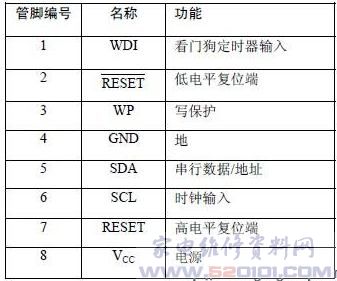

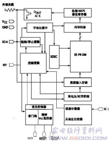

概述:CAT1163是CATALYST半导体生产的一款基于微控器的系统提供了一个完整的存储器和电源监控解决方案。它们利用低功耗CMOS技术将16k带硬件存储器写保护功能的串行EEPROM存储器、用于掉电保护的电源监控电路和一个看门狗定时器集成到一块芯片上。存储器采用I2C总线接口。
当系统由于软件或硬件干扰而被终止或“挂起”时,1.6秒的看门狗电路将复位系统,使系统恢复正常。
CAT1163的看门狗监控着WDI管脚。
电源监控和复位电路可在系统上电/下电时保护存储器和系统控制器,防止掉电条件的产生。CAT1163的5个门槛电压可支持5V、3.3V和3V的系统。一旦电源电压超出范围,复位信号有效,禁止微控制器、ASIC或外围器件继续工作。复位信号在电源电压超过复位门槛电压后的200ms内仍保持有效。由于带有高电平和低电平有效的复位信号,因此CAT1163可以很方便地连接到微控制器和其它IC。另外,复位管脚还可用作手按键手动复位的去抖输入。
CAT1163的存储器构造成16字节的页。除此之外,写保护管脚WP和VCC检测电路提供的硬件数据保护功能可防止在Vcc降到低于复位门槛电压或上电时Vcc上升到复位门槛电压之前对存储器的写操作。它采用8脚DIP封装或8脚SOIC封装,电压范围为2.7V~6.0V。
