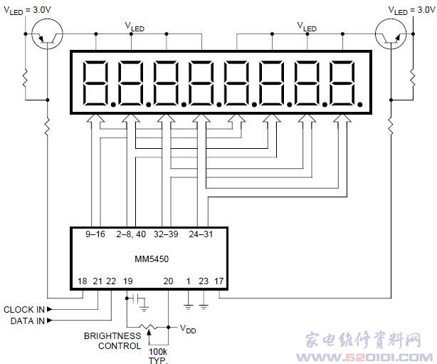

概述: MM5450是MICREL INC.公司推出的可输出34/35段数字显示驱动信号的单片LED显示驱动器集成电路。它采用N沟道金属门制造工艺,因而具有低端增强型产品和离子注入式耗尽型产品的综合优点。MM5450仅用一个连接在控制引脚和电源VDD之间的可变电阻便可对LED的显示亮度进行控制,使用十分简单、方便。因此,该显示驱动器中可广泛用于工业控制显示、中继驱动器、数字时钟、体温计、计数器、电压表以及其它仪器仪表的数字输出显示等产品中。它采用40脚DIP塑封形式。

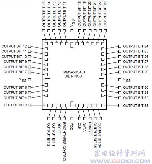

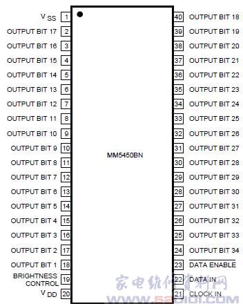

引脚功能中文说明
VSS:接地脚;
OUTPUTBIT 1~OUTPUTBIT 34 :数据输出脚
BRIGHTNESS CONTROL :亮度控制引脚;
VDD:电源输入端;CLOCK IN:时钟输入;
DATA IN:数据输入;
DATA ENABLE:数据使能脚。

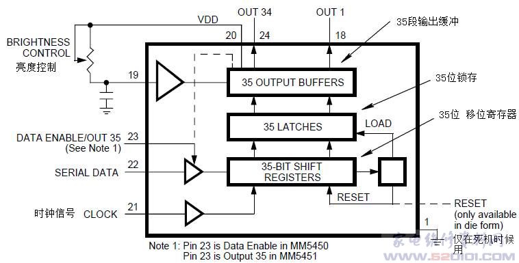

二、MM5450功能和特性
* 可对亮度进行连续控制,且十分简单方便;
* 采用串行数据输入模式,可与大多数微处理器进行接口;
* 无需附加负载信号;
* 具有很宽的电源电压操作范围;
* 与TTL电平兼容;
* 具有34段(MM5450)或35段(MM5451)输出和15mA的输出驱动能力。
