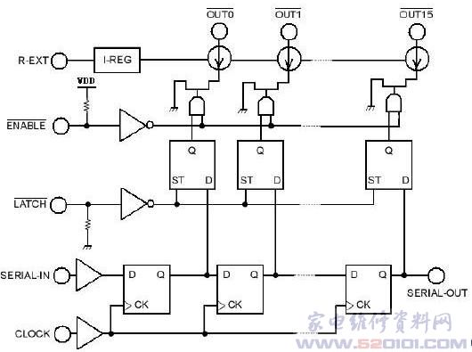

ES83310内建CMOS芯片上包含了16位移位寄存器,可以实现十六位串入并出,而其内部带有的锁存器,可以实现并行输出。用ES83310 作为显示屏系统设计的稳流驱动IC,可以为系统设计公司提供更简便、更精确、更稳定的优化方案。它采用采用SDIP24、SSOP24封装,工作电压:5V,电流调节范围:5-90mA,最大时钟频率:25MHz。

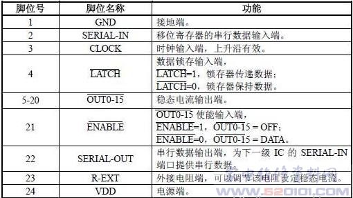

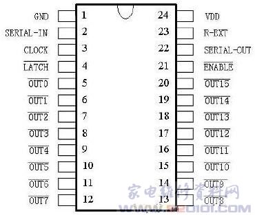

一、ES83310引脚功能排列
