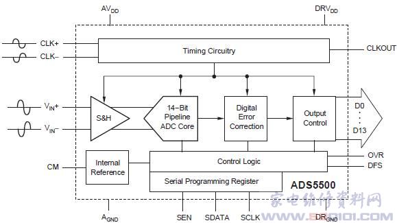

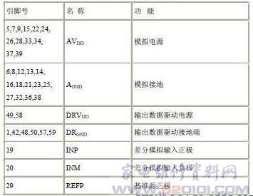

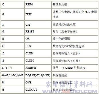

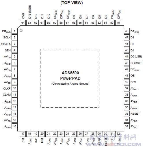

概述:采用64引脚TQFP PowerPAD封装,100MHz时ADS5500的信噪比(SNR)为70dB,无失真动态范围(SFDR)为82dB。它广泛应用于通讯基站基础设备、视频和影像系统、通讯仪表以及医疗设备中。它具有如何特性:1. 差分输入电压为2.2Vpp,工作电压为3.3V(单极性),且功耗仅为750mW。 2.内部基准电压源简化了系统设计。3.并行CMOS兼容数据输出接口确保了与普通逻辑电路的无缝连接,方便了与数字信号处理器(DSPs)的连接。4.芯片工作温度为-40oC到+85oC。
