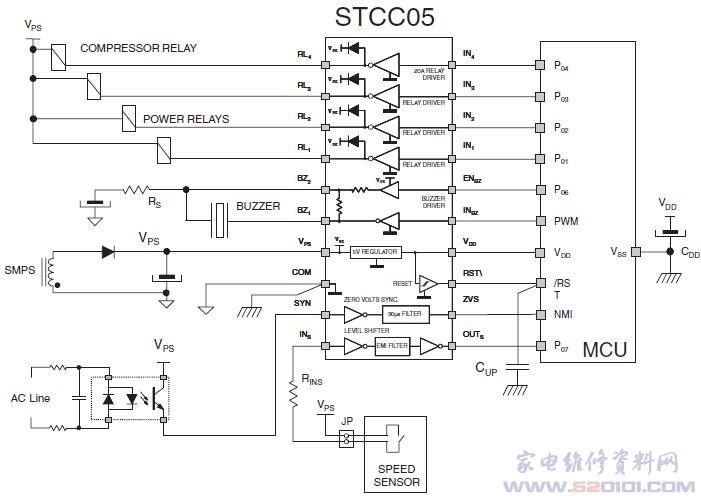

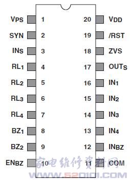

概述:STCC05-BD4是意法半导体公司生产的一款用于家电数码控制、AC电源驱动和功能的安全管理、空调,冰箱和烤箱的应用、压缩机,风机,加热器和阀驱动电路。它采用DIP-20封装,较宽的工作电压范围:7V~18V。
二、STCC05-BD4功能和特性

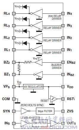

·5V±5%稳压器,输出电流为50mA;
·MCU复位电路带触发延时和滞后;
·30μs的数字滤波器,过零电压同步(ZVS)输出信号与输入(VSYN)反相;
·3个输出都是50mA的继电器线圈驱动器,分别可驱动3A的继电器,一个输出150mA的继电器线圈驱动器能驱动20A的继电器;
·带使能脚和软关断的30mA峰值电流蜂鸣器驱动器;
·12V~5V的非反相电平移位器用于速度传感器或门开关接口,为MCU提供电信号;
·工作环境温度:-20~+85℃;
·高集成度大大减少了系统元件数量;
·高瞬变突发抗扰性和静电放电(ESD)保护符合IEC61000-4标准;
·易于设计,易于焊接和装配;
·优异的技术性能和较高的可靠性。
