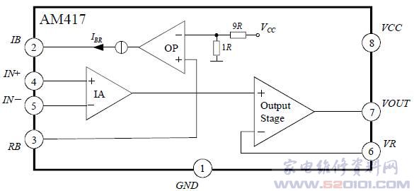

概述:AM417是德国Analog Microelectronics GmbH公司开发的一个用于处理可变电桥信号的低成本比例电压转换接口集成电路,该电路的输出信号可以成比例地自动跟踪电源电压的变化,这点对于共用一组电源的控制系统来说非常有用。因此,这种电路对于处理来自诸如硅压力传感器的差分输出信号十分理想。AM417是由一个用于换能器的比例输出电流源、一个用于处理差分输入信号的高精度前置放大器和一个电压输出级组成的。其增益、偏置和输出电压范围(最大为0.4~0.5V)可以通过外接电阻来调整。它的电压输出级为开路集电极输出,输出的电流可达10mA。用一个外接电阻就可以最大限度地对输出电流进行有效的控制。
通过使用AM417的基本功能可对传感器标准化所需要的所有重要参数进行调整,AM417具有很小的尺寸(SO8)和很低的成本,是一个理想的应用于传感器的接口集成电路。它采用小尺寸(SO8)封装,工作电压为5V±5%(跟踪比例范围)。
