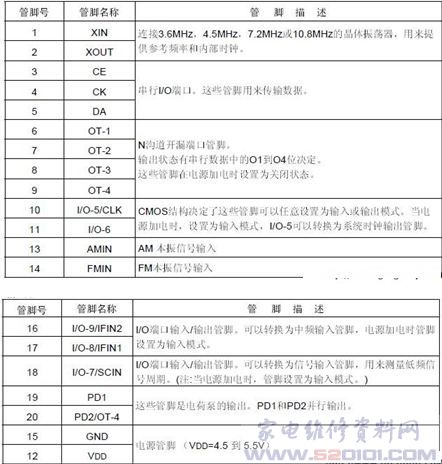

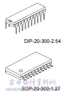

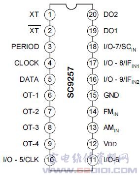

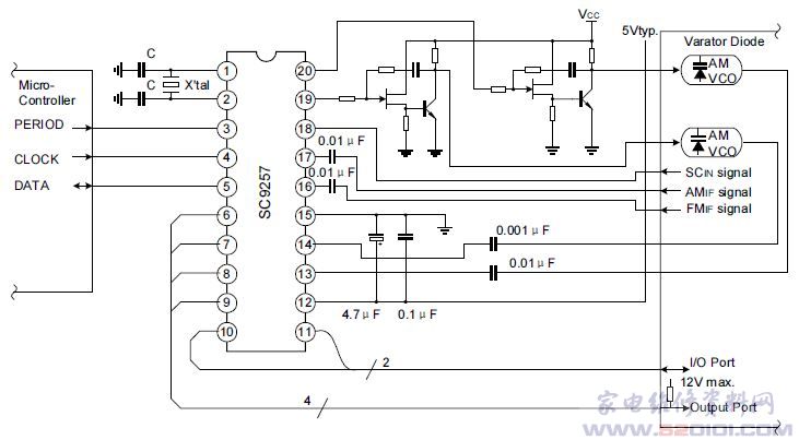

概述:SC9257是杭州士兰微电子生产的一款数字调谐系统锁相环(PLL FOR DTS)。该SC9257是锁相环(PLL)的LSI数字调谐系统(DTS)与内置的2模数预分频器。所有功能都通过3根串行总线控制。这些大规模集成电路用于配置高性能的数字调谐系统。它采用DIP20和SOP20两种封装形式。工作电压范围: 4.5 到 5.5 V。
二、SC9257功能和特点

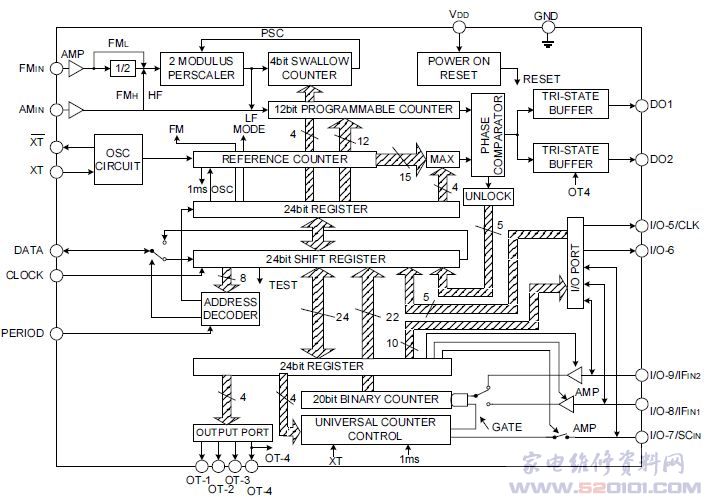

* 高速可编程分频器— FMIN:30 ~ 150 MHz ……脉冲吞咽模式(内置两种预定值分频)— AMIN:0.5 ~ 40 MHz …… 脉冲吞咽模式(内置两种预定值分频)或直接分频
* 16位可编程计数器,并行输出相位比较器,晶体振荡器和参考计数器。
* 使用3.6MHz,4.5MHz,7.2MHz或10.8MHz晶体振荡器。
* 15种可供选择的参考频率:0.5K ,1K ,2.5K,3K,3.125K,3.90625K,5K ,6.25K ,7.8125K ,9K,10K, 12.5K,25K, 50K,100K。(使用4.5MHz的晶振l)
* 内置中频测量计数器* 多个通用I/O管脚可以用作外设电路控制。
* 内置4个开漏输出端口
* 当待机模式功能开启时,关闭FM,AM和IF放大器
* 串行数据输入输出接口(CE,CK,DA)
