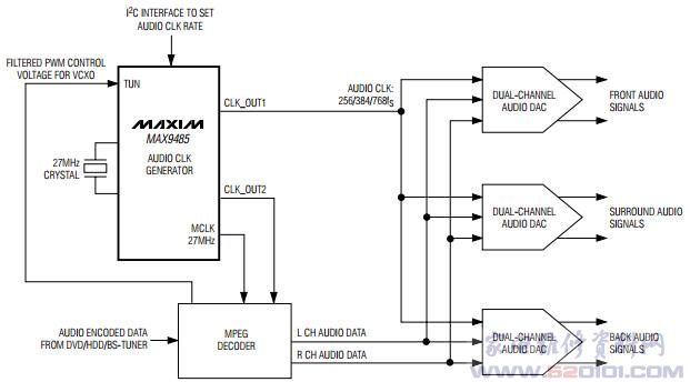

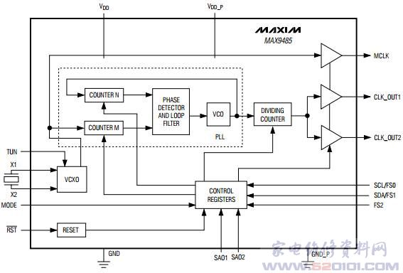

四、MAX9485内部方框图
MAX9485的27MHz输入参考频率由晶体或者系统基准时钟产生。该器件提供两路缓冲时钟输出,频率受 I2C接口或硬件线路输入控制,为采样频率 (fS) 的256,384或
768倍。可供选择的采样频率为12kHz、32kHz、44.1kHz、48kHz、64kHz、88.2kHz或96kHz。MAX9485提供一个27MHz缓冲输出和一个集成VCXO,该VCXO由MPEG系统产生的DC电压调谐。MAX9485工作电压为3.3V。
