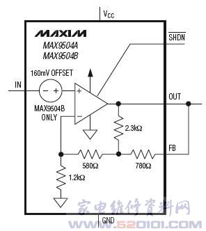

概述:MAX9504A/MAX9504B 3V/5V地检测放大器具有6dB固定增益,可提供较大的输出电流,在关断模式下,仅消耗10nA电流。MAX9504A/MAX9504B适用于放大来自电流数模转换器(DAC)的直流耦合视频输入。输出可驱动便携式媒体播放器、安全照相机和汽车视频应用中的两路直流耦合150Ω反向端接视频负载。MAX9504B具有一个内部160mV输入偏移,当输入信号接近地时,可防止输出同步头剪切。
MAX9504A/MAX9504B的-3dB大信号带宽为42MHz,-3dB小信号带宽为47MHz。
MAX9504A/MAX9504B采用+2.7V至+5.5V单电源供电,仅消耗5mA电源电流。低功耗关断模式将供电电流降到10nA,因此MAX9504A/MAX9504B非常适合低电压、电池供电的视频应用。
MAX9504A/MAX9504B提供微型6引脚µDFN (2mm x 2mm)和6引脚SOT23封装,额定工作在-40°C至+85°C扩展级温度范围。
二、MAX9504功能和特性
* 直流耦合输入/输出
* 驱动两路直流耦合视频负载
* 直接与以地为参考的DAC连接
* 42MHz大信号带宽
* 47MHz小信号带宽
* 内部160mV输入偏移(MAX9504B)
* +2.7V至+5.5V单电源供电
* 10nA关断电源电流
* 小型μDFN (2mm x 2mm)和SOT23封装

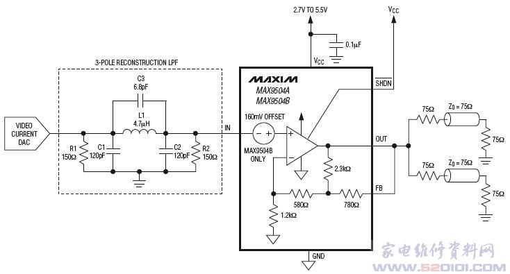

三、MAX9504应用范围
汽车导航系统
低功耗视频应用
便携式媒体播放器
安全监控摄像机
Y/C到CVBS混合电路
