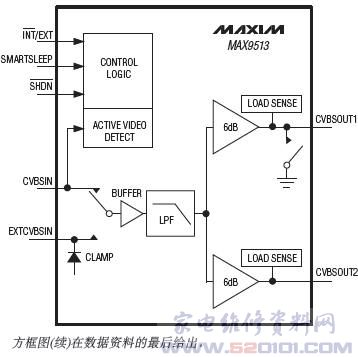

概述:MAX9513 CVBS视频滤波放大器内置SmartSleep并支持双向视频,理想用于便携式DVD播放器以及便携式多媒体播放器(PMP)。输入端可以直接连接至数字/模拟转换器(DAC)的输出。重建滤波器过滤6.75MHz以上的高频信号。放大器具有6dB的增益,输出可以直流耦合到75Ω的负载(相当于两路视频负载),或交流耦合到150Ω的负载。
SmartSleep电路可以灵活地根据输入信号和输出负载的状况有效的降低系统功耗。当MAX9513检测到输入视频信号没有同步头时,电源电流被降至7µA以下。只有检测到有效的视频输入信号以及接入负载时,器件才使能视频放大器。当负载连接时,视频放大器保持开启状态。当负载断开时,视频放大器关断。

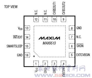

MAX9513包括一个重建滤波器,两路视频放大器,以及位于两路CVBS输出中某一路上的下拉开关。MAX9513能够控制CVBS视频连接时的双向视频信号,无需独立的开关或继电器。这一特性对便携式DVD播放器尤为重要,因为该类设备经常使用同一个连接器驱动复合视频输出和接收外部视频信号并将其显示在LCD面板上。
MAX9513工作在2.7V至3.6V的单电源条件下,采用小尺寸、16引脚TQFN (3mm x 3mm)封装。器件规定工作在-40°C至+125°C的汽车级温度范围内。

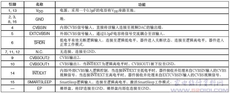

二、MAX9513功能和特性
* SmartSleep检测输入信号及输出负载状态,以降低功耗
* 标清视频重建滤波器,具有6.75MHz的通带
* 两路复合输入与输出
* 支持双向复合视频信号
* 每路输出端支持两路视频负载(直流耦合)
* 工作在2.7V至3.6V单电源条件下
