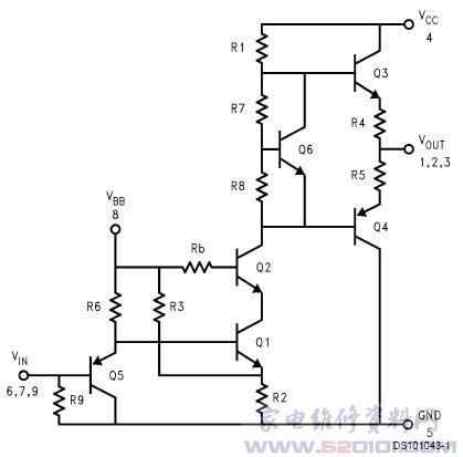

概述:LM2438T是美国国家半导体公司生产的一个为彩色显示器放大器而设计的集成高压CRT驱动电路。IC含有三个高输入阻抗,可直接驱动CRT RGB阴极的宽带放大器。每个通道都在内部设置-14dB增益,可以驱动CRT容性负载或在其他应用中驱动电阻性负载,仅受封装功耗的限制。

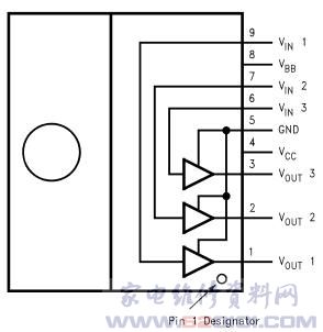

它为单列9脚(TO-220)封装,三路视频功率放大,带宽60MHz,最高分辩率1027*768(60Hz),工作电压60~85V,偏置电压8~15V,输入电压0~5V,输出电压15~75V,静态电流18mA,工作温度-20~±115℃。
二、LM2438T功能和特性
(1)与LMl279视频前置放大器完全匹配;
(2)输入范围:0~5V;
(3)0~20pF容性负载稳定工作;
(4)方便的TO-220引脚格式封装;
(5)标准的LM24X系列引脚排列,于印刷电路板
(PCB)布局设计。

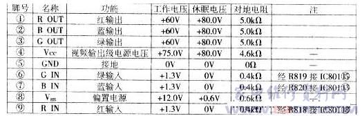

五、LM2438T在在IBM 0180-05N型中的彩显维修参数
下表中电压,电阻分别使用DT830型数字表和MF-47型表测量,电压波形测量状态对比度、亮度放在最大,行频54KH2,刷新频率85H2,分辨率8000X600
