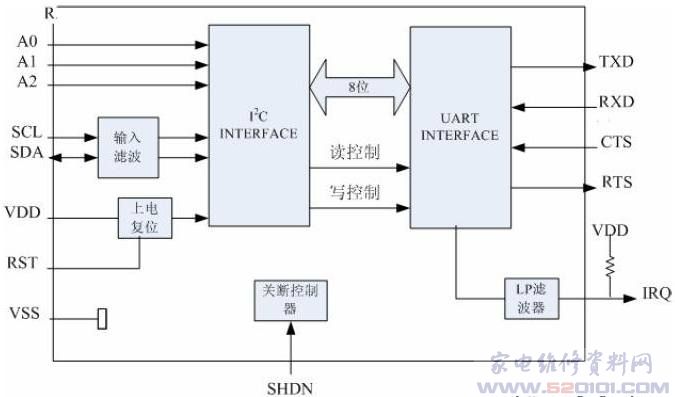

概述:OD2101/OD2101A芯片为14脚TSSOP封装的CMOS器件,是目前市场上第一款提供I2C转UART接口方案的专用协议转换芯片。该芯片可 以方便用户进行I2C接口的扩展,将数据与RS232,RS485总线进行透明传输。当设计中需要扩展微处理器的串口或希望在单独I2C总线上与UART 器件进行数据交换,使用该芯片可以简单的实现方案。对于实现I2C总线的远距离传输,OD2101/OD2101A芯片也可以提供实用的解决方案。
OD2101/OD2101A芯片的I2C和UART都具有64字节的FIFO,可最大限度的保存用户数据。I2C接口采用从机模式通讯,可适应 从0~400K的I2C传输速率(如果系统需要采用I2C主机方式进行通讯,请参考OD21XX其他系列芯片)。OD2101/OD2101A有3个硬件 管脚(A0,A1,A2)来实现不同的I2C从机地址设置,最多允许8个器件公用一个I2C总线,OD2101与OD2101A唯一的不同在于固定的 I2C地址不同,这样在同一个I2C总线上,最多允许16个器件(OD2101,OD2101A各8个)进行共用。
OD2101/OD2101A芯片具有片内振荡器,可以提供UART的波特率,范围从300~115200BAUD。UART硬件接口共4根(TXD,RXD,RTS,CTS)。从UART接收的数据可以以中断的方式通知主机,保证数据的实时性。
OD2101/OD2101A具有系统关断功能,在此状态下,所有通讯接口都处于高阻态,芯片进入节电模式,这种情况下功耗可降到10μA以下,用户可以在运行中切换芯片的工作状态和关断状态。它采用为14脚TSSOP封装,工作电源电压 2.4V-3.6V。
