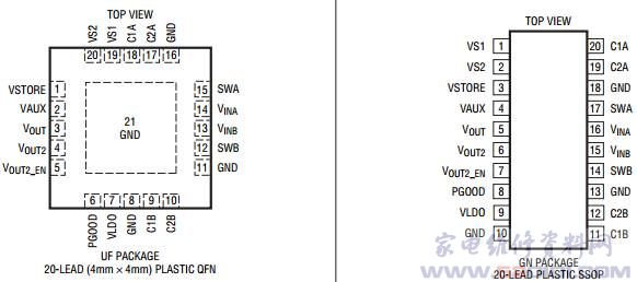

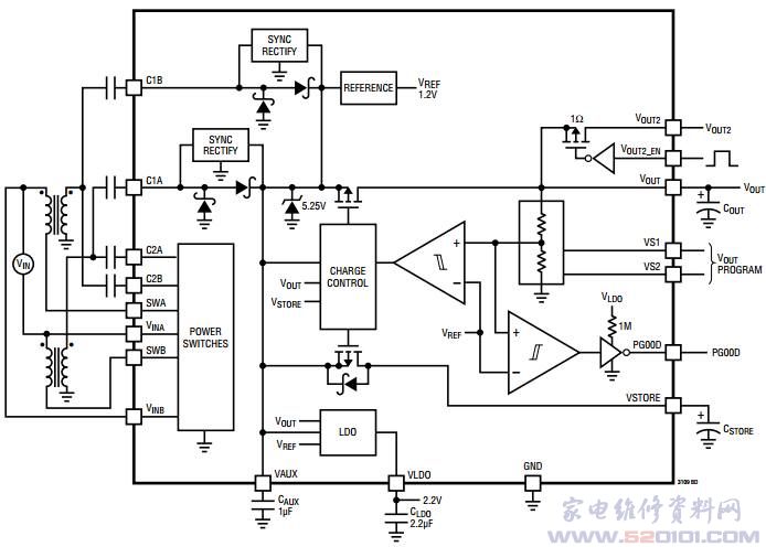

概述:凌力尔特公司 (Linear Technology Corporation) 推出高度集成的升压型 DC/DC 转换器和电源管理 IC LTC3109,该器件为用热电发生器 (TEG)、热电堆等毫伏输入电压源启动和运行而设计。该器件的开创性和专有自动极性拓扑结构使其能够从低至 ±30mV 的输入电压来产生可用功率,从而可以收集低至 ±1°C 的温度差来产生电源,而不必使用传统的电池电源。这使其成为能量收集应用的理想选择,在能量收集应用中,输入电压极性是未知的或者常遭受反转。
二、LTC3109功能和特性
*工作于输入电压可低至±30mV的
*小于±1℃需要在整个TEG到收获
能源
*专有自动极性架构
*完善能量收集电源管理
系统
- 可选VOUT的2.35V,3.3V,4.1V或5V
- 2.2V,5毫安LDO
- 逻辑控制的输出
- 能量存储能力在操作过程中
电源中断
*电源良好指示器
*采用紧凑型升压变压器
* 个小,20引脚(采用4mm x 4mm)QFN封装或20引脚SSOP
