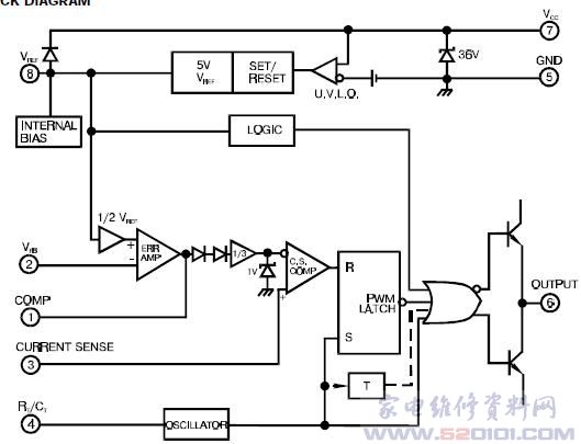

三、KA3842A内部方框图

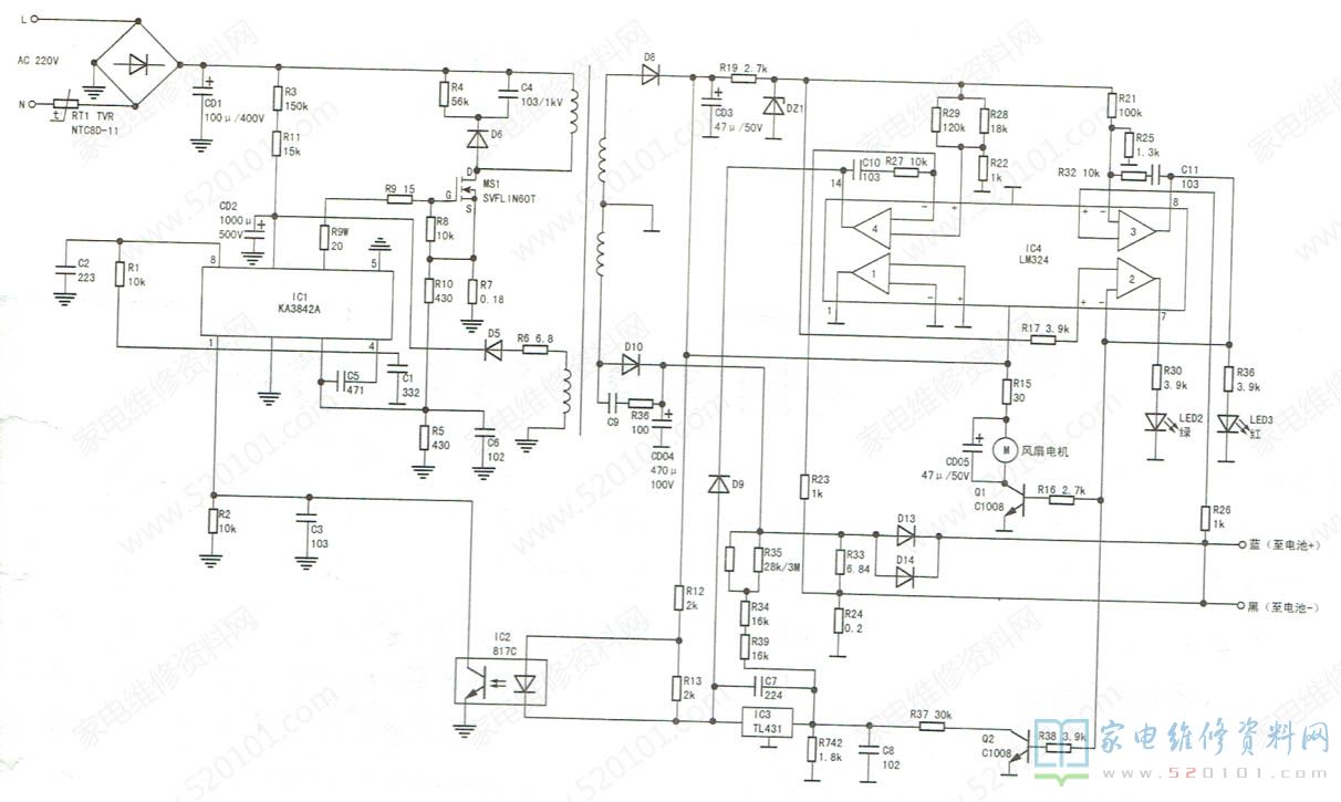

四、KA3842A应用电路(在雅马哈电动车充电器中的应用)
