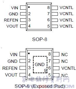

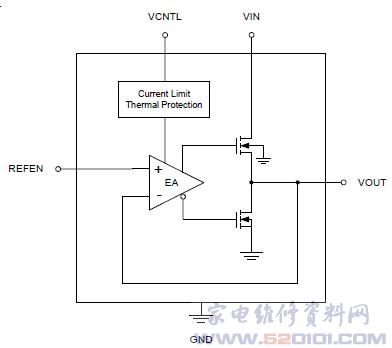

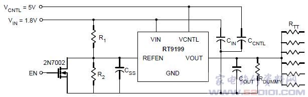

概述:该RT9199是一个简单,具成本效益和高速直线设计产生终止电压双倍数据速率(DDR)内存系统,以符合设备的要求调节。该稳压器能够积极下沉或采购高达2A的峰值同时调节输出电压范围内20mV的。输出端接电压可以严格监管由两个外部分压器电阻或所需的输出电压可以通过外部迫使REFEN引脚的电压被编程以跟踪1/2VDDQ。该RT9199还集成了一个高速差分放大器提供的线路/负载瞬态超快速的响应。其它特点包括极低的初始偏移电压,出色的负载调节,电流限制在双方向和片上热关断保护。该RT9199可在两个SOP-8和SOP-8(裸焊盘)表面贴装封装。
