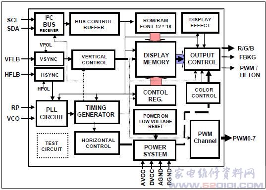

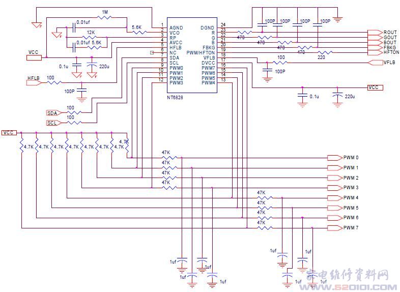

概述:NT6828是专为显示符号和字符在CRT显示器。其操作控制为首的微控制器,具有I2C总线接口。通过适当的数据和命令发送到NT6828,它可以自动结转库存全屏显示,而时基是由片上PLL电路产生。有提供这种芯片完全支持众多用户的应用程序的许多功能。这些功能是:调节OSD视窗位置,内置的ROM和RAM中的字体,与行到行间距调整,8色选择为每个字符,每行双倍高度/宽度控制,四个可用重叠窗口具有可变字符高度颜色及尺寸控制,以及其他I / O接口恭维外部视频芯片组。NT6828提供8个可选PWM通道,8位分辨率外部数字到模拟量控制。

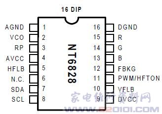

二、NT6828引脚中文说明和电压值(在冠捷7K1Y2彩显中的实测数据)
| NT6828-00013屏显控制器功能说明及电压(位号IC802) | |||||
| 管脚 | 功能说明 | 电压(V) | 管脚 | 功能说明 | 电压(V) |
| 1 | 模拟地 | 0 | 9 | 数字电源 | 5 |
| 2 | 压控振荡器 | 1.09 | 10 | 场同步信号输入 | 0.29 |
| 3 | 外接振荡器电阻 | 0.38 | 11 | 未用 | - |
| 4 | 模拟电源 | 5 | 12 | 快速字符消隐 | 0 |
| 5 | 行同步信号输入 | 0.28 | 13 | B屏显信号输入 | 0.53 |
| 6 | 未用 | - | 14 | G屏显信号输入 | 0.53 |
| 7 | 总线数据线 | 5.03 | 15 | R屏显信号输入 | 0.53 |
| 8 | 总线时钟线 | 5.03 | 16 | 数字地 | 0 |
