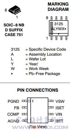

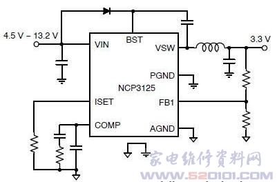

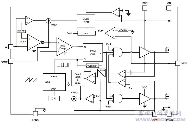

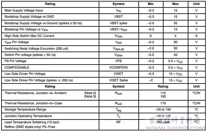

概述:该NCP3125是一个灵活的同步PWM降压开关 调节器。该NCP3125是能够产生输出电压的低至0.8 V的NCP3125还采用电压模式控制。 为了减少外部元件的数量,一些特征在内部设置包括开关频率。该NCP3125是目前采用SOIC-8封装。提供2A的连续输出电流,在+5伏(V)至+12V的输入电源下,全都能够产生低至0.8V的输出电压。集成了60毫欧(mΩ)的高端 MOSFET和36 mΩ的低端MOSFET,提供高于90%的系统级能效。为集成开关提供极低导通阻抗(RDS(on)),支持40 °C至+125 °C的工作结温度。
三、NCP3125功能和特性
•4.5 V至13.2 V工作输入电压范围
•60米高侧36米低边开关
•输出电压可调到0.8 V
•4 A连续输出电流
•固定的350 kHz的PWM操作
•1.0%初始输出精度
•75%的最大占空比
•短路保护
•可编程电流限制
•这是一个Pb-Free设备
