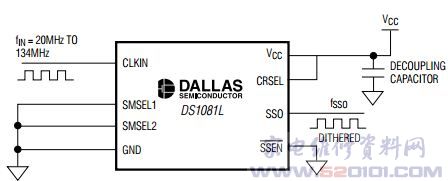

概述:DS1081L是扩展频谱调制器IC,可减少高时钟频率数字电子设备的EMI。
DS1081L使用集成锁相环(PLL),输入时钟信号范围20MHz至134MHz,输出经过频谱扩展调制的时钟。可通过引脚设置PLL调制或抖动,调节输出时钟信号相对于中心频率的抖动率,直接控制EMI并对其进行优化。另外,可以通过使能引脚开启或关闭抖动,以便进行EMI测试,比较系统的性能。此引脚也可以将DS1081L的输出置为高阻态。
所有从系统时钟产生的地址、数据、时钟信号均随系统时钟的抖动而发生抖动,大大降低基波和谐波频点的EMI。这一方案无需改变时钟信号的上升/下降时间,也不需要增加额外的空间、重量、开发时间和机械屏蔽。
DS1081L提供8引脚TSSOP封装,工作在汽车级温度范围:-40°C至+125°C。

* 对20MHz至134MHz时钟信号进行频谱扩展
* 可选择扩展频谱调制率:
±0.5%
±1.0%
±1.5%
±2.0%
* 低至75ps的周期间抖动
* 可禁止频谱扩展模式
* 引脚兼容于Alliance/PulseCore Semiconductor的P2040系列产品
* 可禁止时钟输出
* 低价格
* 低功耗
* 3.3V单电源供电
* -40°C至+125°C工作温度范围
* 小尺寸8引脚TSSOP封装
