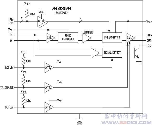

概述:MAX3982是单通道铜缆预加重驱动器,工作在1Gbps至4.25Gbps速率。该器件为铜缆连接提供补偿,例如4.25Gbps光缆通道,采用24AWG电缆时允许的最大传输距离为15m。该电缆驱动器提供四个可选的预加重电平。输入补偿电路可以在FR4电路板上,使4.25Gbps的数据传输距离达到10英寸。
MAX3982还具有SFP兼容的信号丢失检测,以及可选的灵敏度与TX_DISABLE控制。可设置的输出摆幅能够降低EMI和功耗。该器件采用3mm x 3mm、16引脚薄型QFN封装,工作在0°C至+85°C温度范围内。
