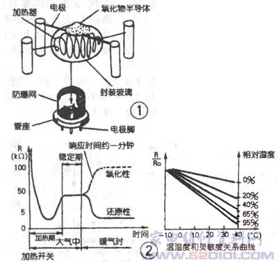

一只完整的气敏器件是由防爆网、管座、电极、玻璃基体、加热器和氧化物半导体等几部分组成的.其结构如图1所示。
气敏器件的核心部分是金属氧化物半导体,如二氧化锡等。这类金属氧化物半导体,在一定温度时,能吸附空气中的氧,形成氧的负离子吸附,使半导体材料中电子密度减小,电阻增大。当遇到可燃性气体或毒气时,原来吸附的氧就会脱附,而由可燃性气体或毒气以正离子状态吸附在半导体材料的表面。由于在脱附和吸附过程中均放出电子,使电子密度增大,从而使电阻减小。器件中加热器的作用是为了提高器件的灵敏度。
气敏器件的特性曲线如图2所示。

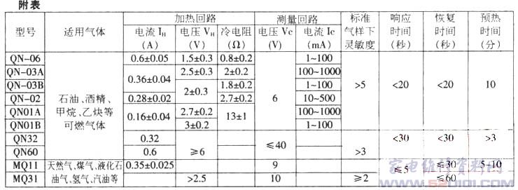

附表是几种国产半导体气敏器件的特性参数(购买气敏器件时,一定要向商家索取器件特性说明书)。
