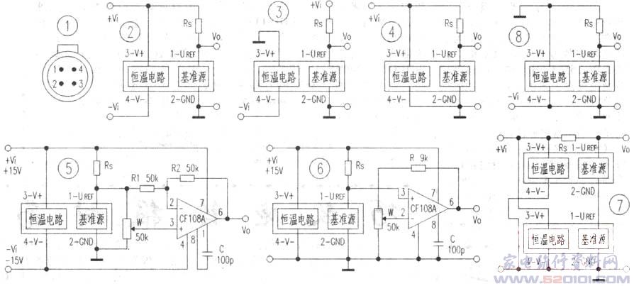

概述:CW199是一种带有恒温器的齐纳基准源,自身采用了恒温结构,温度系数可达0.0001%/℃。工作电流为500uA至10mA,稳定输出电压为6.9V,1000小时漂移为20PPM,工作温度范围为-55~+125℃,为一种高精度恒温基准源。采用图1所示的金属壳四条引线的封装结构,1脚为基准电压Uref输出端,②脚为地端GND,③脚为恒温电路正电源V+,④脚为恒温电路负电源端V-。

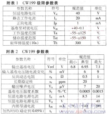

附表1是CW199的极限参数表,附表2是CW199的一般参数表。
3.CW199的应用。
在上图2中,CW199采用了双电源输入的连接方法,图3和图4都采用了单电源输入连接方法,输出电压都为6.9V。Rs为齐纳基准源的限流电阻,在为Rs取值时,必须保证下式成立,0.5<(Uiz-Uz)/Rs<10,式中Uiz为齐纳基准源的输入电压,Uz为CW199的输出电压,Uiz和Uz的单位为V,Rs的单位为k。在图5中,将运算放大器CF108A接成电压跟随器,与CW199相连,调节图5中的电位器W,即可使输出电压Uo在-6.9V至6.9V的范围内可调。在图6中,CW199和运算放大器CF108A组成扩展输出电压的电路,通过调节运算放大器的闭环增益,可使得输出电压为10V。在图7中,通过两块CW199的串连,其输出电压约为14V,即其输出电压为6.9V+6.9V≈14V。当然也可多块CW199串连应用,输出更高的电压。关于输出负电压的应用,图8所示的电路可以输出-6.9V的电压。在所有的电路中,加在每一种由CW199组成的稳压电路上的电压都必须超过其基准电压(输出电压),否则,CW199无法正常工作。
