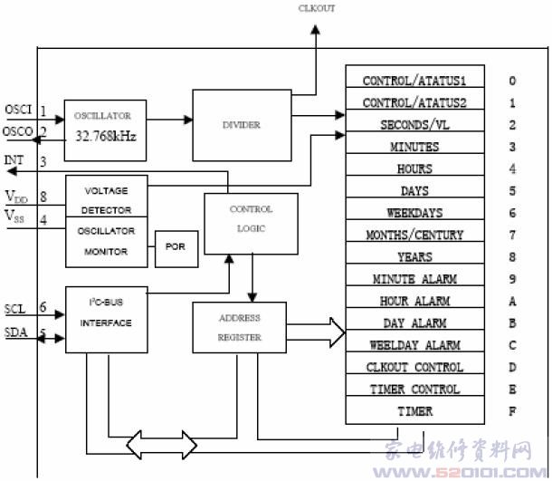

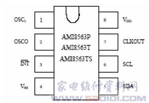

概述:AMI8563是一款低功耗的CMOS 实时时钟/日历芯片,它提供一个可编程时钟输出,一个中断输出和掉电检测器,所有的地址和数据通过I2C总线接口串行传递。最大总线速度为400Kbits/s,每次读写数据后,内嵌的字地址寄存器会自动产生增量。它采用双列8脚封装,大工作电压范围:1.0~5.5。
二、AMI8563功能和特性

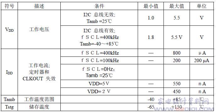

* 低工作电流:典型值为0.25μA(VDD=3.0V,Tamb=25℃时)。
* 世纪标志
* 低休眠电流;典型值为0.25μA(VDD=3.0V,Tamb=25℃)
* 400KHz 的I2C 总线接口(VDD=1.8~5.5V 时)。
* 可编程时钟输出频率为:32.768KHz,1024Hz,32Hz,1Hz。
* 报警和定时器。
* 掉电检测器。
* 内部集成的振荡器电容。
* 片内电源复位功能。
* I2C 总线从地址:读,0A3H;写,0A2H。
* 开漏中断引脚
