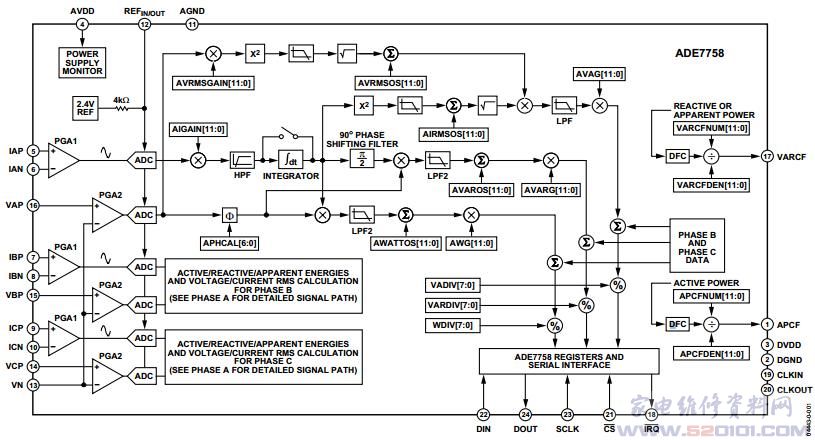

概述:ADE7758是一款多相多功能电能测量IC芯片,带有一个串行口 两路脉冲输出。ADE7758集成了数字积分、参考基准电压源、温度敏感元件等。带有可用于有功功率、复功率、视在功率、有效值的测量以及以数字方式校正系统误差(增益 相位和偏移等)所必须的信号处理电路,该芯片适用于各种三相电路(不论三线制或者四线制)中测量有功功率、复功率、视在功率。
