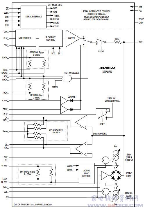

概述:MAX9969为双通道、低功耗、高速、引脚电子驱动器/比较器IC,带有35mA负载,每通道包括三电平引脚驱动器、双路比较器、可调箝位电路和有源负载。一个额外的差分比较器允许两个通道之间进行比较。驱动器具有较宽的电压范围和高速运行特性,具备高阻和有源端接(第3级驱动)工作模式,在低电压摆幅下仍可保持高线性。双路比较器在各种输入条件下能够保持很低的偏差(时序变化) ,差分输出。器件配置为高阻接收器时,箝位电路为高速被测器件(DUT)波形提供阻尼衰减。负载可编程,提供最大35mA源出电流和吸入电流。可方便实现接触/连续测试、全速IOH和IOL参数测试,以及对高输出阻抗器件的上拉。MAX9969A为驱动器和比较器提供精确的失调 匹配。
MAX9969提供兼容于ECL、LVPECL、LVDS和GTL的高速差分控制输入,具有可选择的内部端接电阻。比较器提供可选内部上拉电阻的集电极开路输出。这些功能可显著减少电路板分立元件数量。
MAX9969的低泄漏、限摆率和三态/端接工作模式通过3线、低压、CMOS兼容串口编程设置。

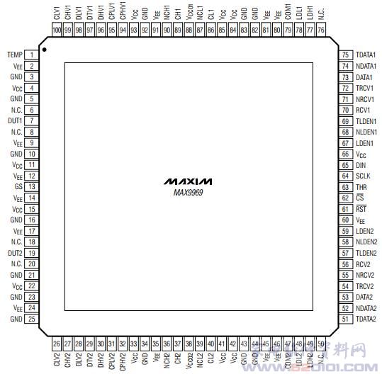

MAX9969的工作电压范围为-1.5V至+6.5V,每通道功耗仅为1.4W。器件可提供100引脚、14mm x 14mm面积、0.5mm引脚间距的TQFP封装。封装顶部的8mm x 8mm裸露焊盘可提高散热效率。管芯温度在+60°C至+100°C范围 以内时器件可正常工作,具有管芯温度监视输出。
