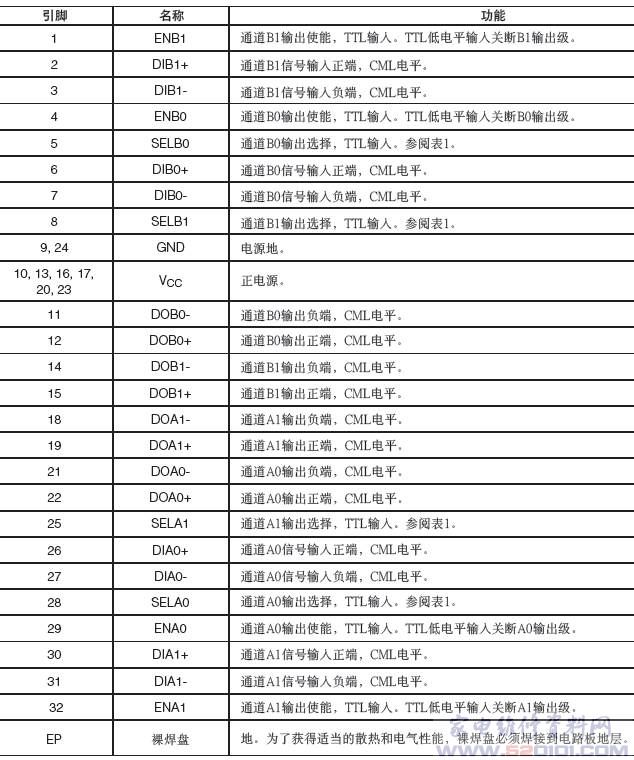

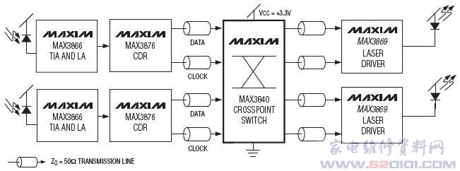

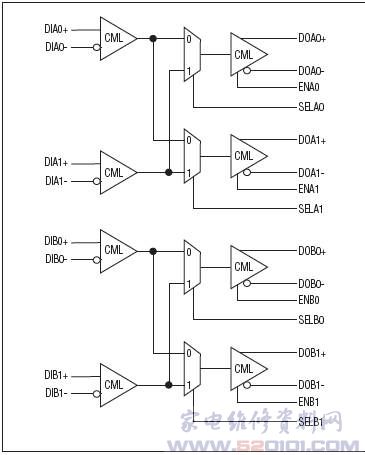

概述:MAX3840是一款双路2 x 2异步矩阵开关,适用于SDH/SONET DWDM及其它需要串行数据流环回和保护通道开关的高速数据切换系统。MAX3840非常适合带有前向误差修正的OC-48系统。宽频带、全差分信号通路使累积抖动、串扰及信号偏斜最小。每路2 x 2矩阵开关能够扇出和/或复用高达2.7Gbps的数据和2.7GHz时钟信号。所有输入和输出与电流模式逻辑(CML)兼容,易于与交流耦合LVPECL信号连接。不使用时,每个CML输出级可通过使能控制引脚关断,以节省功率。所有输出处于使能状态时,典型功耗为460mW。
MAX3840与MAX3876 2.5Gbps时钟和数据恢复(CDR)电路兼容。

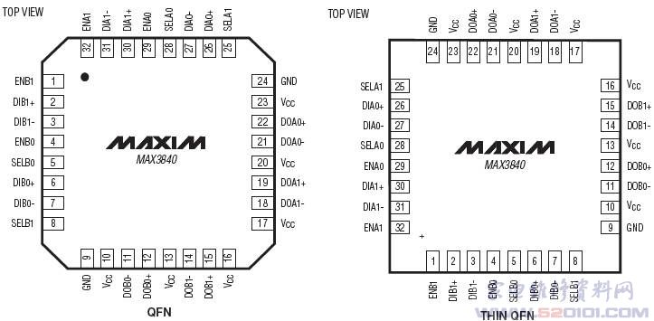

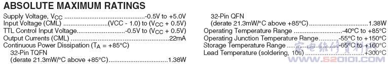

MAX3840采用32引脚、裸露焊盘QFN封装(5mm x 5mm),工作于+3.3V电源,工作温度范围为-40°C至85°C。

三、MAX3840应用范围
上/下路复用器
ATM交换内核
高速背板
SDH/SONET与DWDM传输系统
WDM交叉连接
